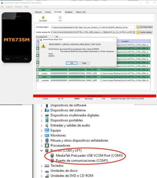

Buenas, como me aconsejas cambio de versión de flashtool y pruebo con otra rom (las descargo de needrom y la rom creo que es correcta para Doogee Valencia2 Y100 Pro).
Bueno pues ahí va la primera prueba esta vez en "Download" y el primer error:
"Brom Error: S_BROM_CHKSUM16_MEM_RESULT_DIFF (2020)
Fail to download DA to baseband chip´s internal SRAM!
The internal SRAM has the problem that leads to 16 bits chechksum error!"

Compruebo que los drivers mtk funcionan cada vez que conecto el teléfono con o sin batería aunque sin el flashtool se apaga y se enciende pero al hacerlo con el flashtool en download se queda fijo...

Hola @Cembe . Efectivamente los Drivers los tienes correctamente puestos. Ese error indica que después de darle a "Download" debes conectar el móvil sin batería y luego rápidamente ponerle la batería. Si ves que no te sale repite el proceso pero usando un cable USB de buena calidad y a ser posible en un puerto USB trasero, que son los que van directos a la placa.
Si estas seguro que la Rom es la correcta pon en el flashtool la opción de "Firmware Upgrade"
Prueba y nos cuentas.

Ni caso. Probado con varios cables usb (lo de buena calidad no sé, a simple vista todos me parecen iguales:tonguewink:) y en diferentes puertos traseros sigue saliendo el mismo mensaje "Brom Error: S_BROM_CHKSUM16_MEM_RESULT_DIFF (2020)" . Probado sin batería, con batería, poniéndola rápidamente, menos rápidamente... siempre el error 2020. Yo creo que todavía la batería tiene carga aunque realmente no puedo verlo, antes de que se enladrillara tenía más del 80%. ¿si se deja conectado al cargador se cargaría?.

Hola @Cembe , como de perdidos al río sigue probando con diferentes versiones del flashtool. Yo salvé un Doogee haciendo esto:
- Cargué el scattel en el flashtool
- Le di a "firmware upgrade
- Conecté el movil sin la batería pero apretando simultaneamente power y volumen-
- Luego le di a "Download" y puse la batería. No solté los botones durante todo el proceso.
(Probé unas 20 veces hasta que me salió...)
Si el PC no te reconociera el móvil ya seria cuestión de probar con Test Point, pero como dices que te lo reconoce todo es cuestión de probar todas las combinaciones posibles y muuuuuuuuuucha paciencia.

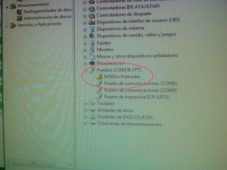

Sigo con mis problemas (soy pesado y no me rindo)... Quiero probar con un ordenador con XP a ver si así cuela pero creo que tengo problemas con los drivers. Se conecta y se desconecta solo, he probado con varios .pero siempre pasa lo mismo (este móvil tiene un mtk 6735m y sólo encuentro mt65xx aunque supongo que valen). Aun así pruebo el Flashtool por si se fijaran al hacerle el download pero no. ¿Alguna idea?...
El mejor sistema operativo para usar flashtool es wind 7, pero si no estoy equivocada en xp te esta reconociendo bien el móvil. Que conecte y desconecte es algo totalmente normal.

semde, to lo tuve que reflashear hace poco y no tuve problema, mandame un privado e intentare ayudarte. Saludos
