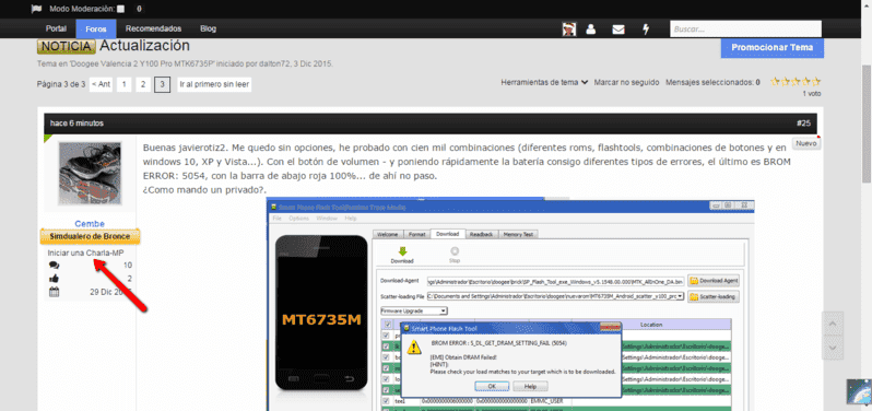

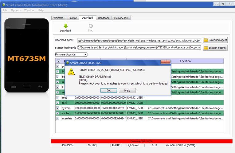

Buenas javierotiz2. Me quedo sin opciones, he probado con cien mil combinaciones (diferentes roms, flashtools, combinaciones de botones y en windows 10, XP y Vista...). Con el botón de volumen - y poniendo rápidamente la batería consigo diferentes tipos de errores, el último es BROM ERROR: 5054, con la barra de abajo roja 100%... de ahí no paso.

Hoy de mañanita y con nuevas fuerzas sigo con las pruebas: ¡Y ha funcionado!!!!. Ahora mismo acaba de arrancar y está cargando (sólo le quedaba un 2% de batería). La verdad ha sido de chiripa, he seguido probando con diferentes combinaciones y he dado con el clavo. Os cuento como lo he hecho por si sirve de experiencia a alguien:
Ordenador:Windows XP
FlashTool v5.1528.00.000
Room: ROM Doogee Y100 Pro | [Official]-[Updated] add the 01/04/2016 on Needrom la que pone UpdateR08-12/29
Proceso: Conexion sin bateria-->Frimware Upgrade-->Download-->Conectar usb/volumen-/poner batería...Este último paso es un poco confuso porque es el que hacía siempre (sólo conseguía mensajes de error con el botón de volumen - apretado) aunque en la última conexión no estuve muy pendiente del orden (puede que la batería estuviera ya puesta o apretara el vol.- después de conectar el usb...)
Y nada más... yo creo que ha sido la combinación de las tres cosas (versión de Flashtool, rom y procedimiento de conexión) lo que ha hecho que todo cuadre.
