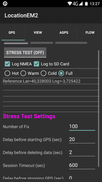

También tengo problemas con el GPS. Los primeros días iba de lujo pero empezó a fallar no sé si a raíz de la actualización o que... Lo tengo rooteado y he intentado configurar los parámetros de todas las maneras posibles (por cierto con "mobileuncletools" no consigo entrar en modo ingeniero MTK, sólo aparece modo Android). ¿Alguien sabe como arreglarlo?. Tengo descargada la versión R06 pero no sé como volver a ella. Soy bastante ignorante en estos temas... ayuda, plis...
Hola @Cembe bienvenido al foro. Te paso un tutorial sobre el modo ingeniero donde podrás ver diferentes maneras para entrar el él y donde, ademas, hay un tuto para mejorar el GPS.
TUTORIAL - Tutorial modo ingeniero. Aprende a usarlo
Ya nos contarás si te sirvió.
Un saludo
Buenas.
Como ya dije no consigo entrar en modo ingeniero mtk con "mobileuncle tools"Modo Ingeniero MTK, sí lo consigo con al app "Modo Ingeniero MTK" pero aquí no aparece la pestaña EPO por ningún lado con lo que no puedo seguir todos los pasos del tutorial :cry:...
El móvil lleva más de 10 minutos refrescándose en la ventana y no pilla ningún satélite..
.El procesador es MT6735M (no sé si tiene algo que ver). Me empieza a entrar la desesperación porque el GPS me es vital en el móvil...
¿No será un problema de la antena?¿Como se puede comprobar?
