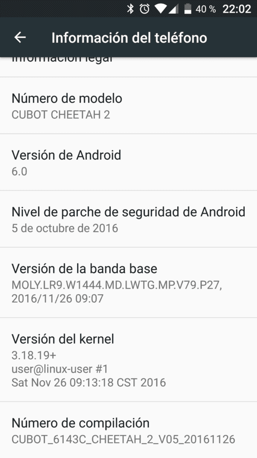

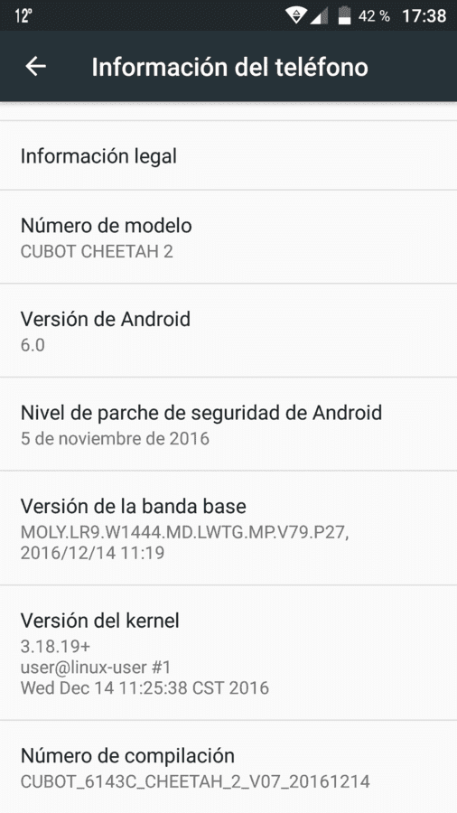

Gracias al compañero@estilus que encontró el método y a @Quilon que también lo ha probado, os pongo por aquí como actualizar estos móviles a las versiones v05 y v07 liberadas por Cubot, son actualizaciones oficiales que no se pueden instalar de la forma que especifican en el foro oficial de cubot, por que ? pues no lo sé, Cubot está haciendo la instalación de estas actualizaciones harto complicado, pero no solo en este dispositivo, doy fé que en el Note S y en el Max tampoco lo he podido conseguir.

Una vez descargadas las actualizaciones las descomprimís, hay 4 ficheros y solo hacen falta 2:
- AAAAB3Nkc3MAAACBANLc2NCufBz0lBUupztiXI7rUnhY3bOojTMmGD0SR68e8kK00EM5n0ghfpaDxayZD.zip
- update.zip
Estos 2 ficheros los copiáis a la raiz de la memoria externa o interna (donde más rabia os dé) y vais a Ajustes - Información del teléfono -Actualizaciones del sistema - Actualizaciones locales (en el esquina superior derecha pulsamos los 3 puntitos y nos saldrá) - almacenamiento interno o Tarjeta SD (que es lo que yo utilicé) - seleccionar los archivos que acaba de descargar (update.zip) - instalar ahora - OK

estilus: Tarda bastante. No se cuanto tiempo 10 minutos quizás, porque después de reiniciarse se quedó como bloqueado con la pantalla encendida pero oscura, forcé el apagado pulsando varios segundos el botón de encendido y a continuación lo encendí y funcionó correctamente. No se pierde nada de lo que tengamos en el teléfono.
Quilon: Lo he realizado desde actualización local copiando los ficheros que dices a la raíz de la memoria interna del teléfono (no he usado tarjeta de memoria externa). Ha tardado 15 minutos en actualizar y también me ha quedado bloqueada la pantalla al final. Reiniciado y funcionando en primera impresión de modo correcto con la nueva versión.

- Con la segunda actualización, la V07, el teléfono no se queda bloqueado después de la instalación y se reinicia solo.
