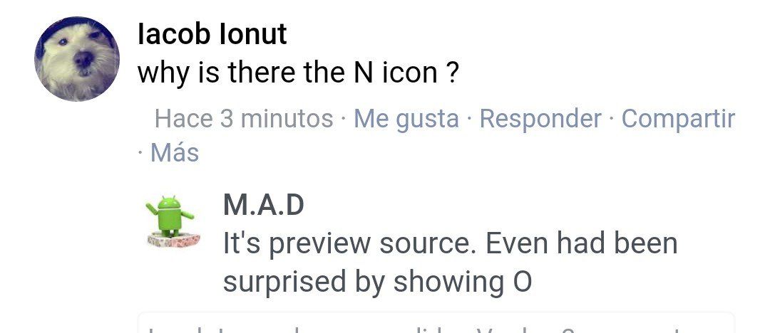

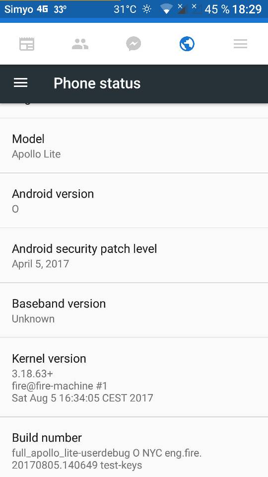

¿Ya tenenemos un Apollo Lite con Android O....?
