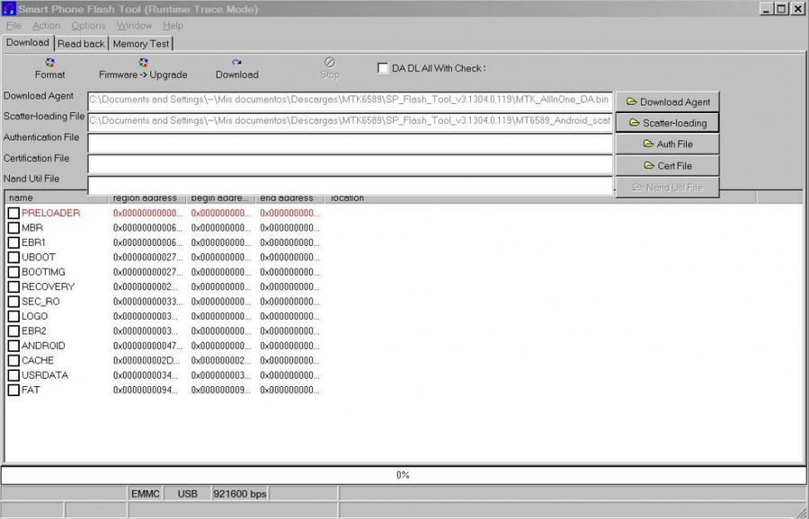

              Lo primero es bajarse el SP_Flash_Tool_v3.1304.0.119.rar y los driver MTK6589 Driver.rar
              Driver
              https://mega.co.nz/#!5hdmzBxA!DmkmV0zENKMJhioEDrapdRWUmscmYNEidrcy_mOFTJQ
              SP_Flash_Tool_
              http://www.mediafire.com/?e2gpu30cq1qo1pm
              OJO: El SP FLASH TOOLS ha sido cambiado por un fallo en el archivo de configuracion. Quien tenga copias hechas con el antiguo, que flashee su copia, sustituyendo los archivos boot.img y uboot por estas:
              http://www.mediafire.com/?7a57osrxwdo431n
              http://www.mediafire.com/download.php?1vwsal32bl2bqmz
              Descomprimimos ambos ficheros e instalamos los driver para nuestro telefono. Una vez hecho quitamos la bateria del telefono, pulsamos la tecla VOL - y conectamos el telefono al pc. Aqui detectara el pc el telefono. Esperamos a que lo detecte y lo desconectamos. Creamos una carpeta en C:/MIZ z2 Abrimos el programa Flash_tool.exe y en scatter.txt seleccionamos el fichero MT6589_Android_scatter_emmc.txt que esta dentro de la carpeta SP_Flash_Tool_v3.1304.0.119. Una vez hecho se nos quedara asi:

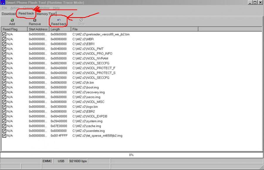

              Ahora nos vamos a la pastaña Read back. Alli seleccionamos la parte de la flash que queremos leer y le pulsamos al icono read back:
              Conectamos el telefono con el boton VOL - presionado. Vereis como la barra de abajo se pone roja, en ese momento soltais la tecla VOL - ( algunos reportan que no hace falta pulsar la tecla) y meteis la bateria del telefono.(si no se hace puede dar error por falta de voltaje)
              Si todo sale bien vereis como comienza a leer... Tardara bastante, dependiendo del pc... pero como minimo media hora. Si despues metemos el MT6589_Android_scatter_emmc.txt en la carpeta C:\ MIZ z2, cuando abramos el SP_Flash_Tool y lo seleccionemos nos saldra seleccionado la parte a grabar.

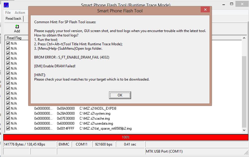

                Y ya lo he intentado muchas veces, y me sale el error este:
                Y la solución que dan, tampoco he logrado entenderla:
                "Si os fijais, usa el primer puerto de los dos que me salian, supongo que sera lo correcto. SOLUCIÓN: La pista me la has dado al decirme que el driver que necesitaba era el PRELOADER, asi que he desabilitado el driver anterior, y lo he vuelto a intentar con el driver primer driver desabilitado y "voila"."

                  déjate del recovery. Haz la parte de flaseo (Read back). A mí también me pasaba lo que has puesto, el problema es que el programa no coje bien los drivers que se necesitan. Fíjate que tengas instalados los drivers MTK Preloader que son los que se tiene que usar para el Flsheo/Dumpeo Y deshabilita los otros (si los tienes intalados) MTK USB PORT
                  Para deshabilitarlos ve a administrador de dispositivos de windows. Una estés ahí. Enchufa el movil al pc con el cable de datos y la batería quitada apretando el botón de volumen menos (-)
                  Verás que primero se te cargan los drivers MTK USB PORT, clicalos con el botón derecho del mouse antes que desaparezcan y darle a la opción deshabilitar.
                  Una vez tengas echo esto, sigue con el tutorial paso por paso. Cuando acabe ( a mí me saltó un error, pero no se de que era xD) reinicia el móvil y verás que volverá a funcionar WI_FI y Bluethoot

                      Eres un crack, lo he conseguido!!!! El tema creo que era que yo le habia instalado todos los drivers que habia pillado, no todos a la vez sino en los multiples intentos. Ahora me va el Wi-fi, el bluetooth, la radio FM y el gps lo tengo que probar!
                      Bernat, donde tengo que ir a besarte los pies???:XD: Los pies no, pero invitarte a unas cañas te doy mi palabra!!
                      Que alegría coño!!!!! A los que le pase como a mi haced caso a Bernat, los jodios drivers son un rollo y para cazarlos en el administrador de dispositivos hay que ser Billy el rápido, pero si seguiis los pasos aqui indicados la cosa marcha al final.

                            Lo que ocurre es que me equivoque al calcular las direcciones de la rom... por lo que las rom sacadas en las direcciones del uboot y el boot.img estan
                            equivocadas.
                            Por eso la he recalculado y he subido de nuevo el sp flash tool.
                            El problema es que a veces sale ese error... Eso es debido a que se duplica el driver... La soluciin es deshabilitar el antiguo.....aunque el error tambien puede salir por otros motivos... Que estan n el post que abri.
