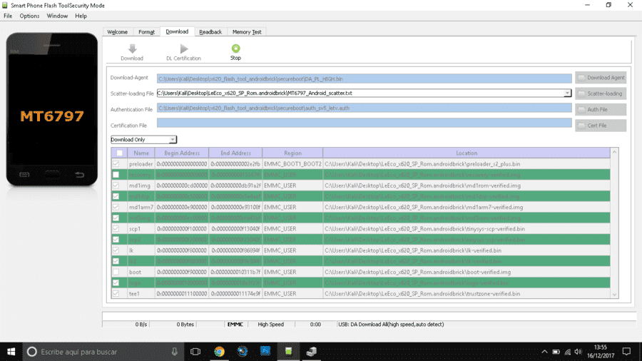

Si,soy consciente de ello,y lo he intentado miles de veces,pero aún así,cuando esta colocado el Download-agent,el Scatter y el Auth,desmarco recovery y boot,desenchufo el cable del móvil,pulso Download,conecto el móvil y simplemente no hace nada,no aparece ni el porcentaje,ni se ve que tenga actividad el FlashTool en el administrador de tareas. Subo captura por si hay algo mal.
Es como si no conectase nada,probe cambiando muchas veces los drivers en el administrador de dispositivos,tambien por los que venían del tuto,pero sigo sin conseguir que haga algo el flashtool
Vale,para a quien le sirva,para el modelo x622,el download agent debe ser siempre el DA_BR y además asegurarte de que este apagado presionando el power unos 5 segundos,y lugo pulsar el botón de volumen arriba y el power cada vez que vayas a hacer el Donwload o el write memory
