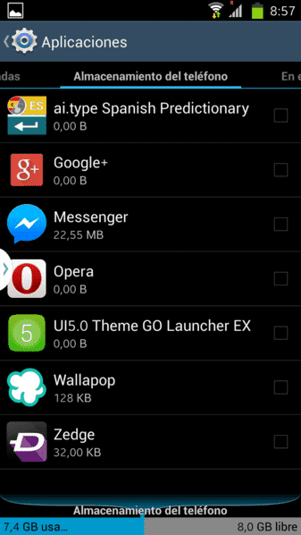

Hola, verán tengo un gran dilema.
Mi clon es de 16 gb de rom y entre el S.O y demas se queda mas pequeño, asta hay ok.

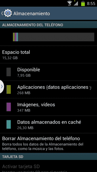

Lo raro es que lo formateo y dejo a cero y si por ejemplo tengo 1 sola foto o ninguna, cuando entro en almacenamiento me dice que hay un monton de megas en imagenes, videos y otra cosa esque si meto algun archivo se consume mas espacio de lo que pesa el archivo.
Cuelgo una captura y no tengo ni una sola imagen.

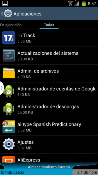

Y que es eso de almacenamiento del telefono y almacenamiento interno ?
No son las mismas memorias?

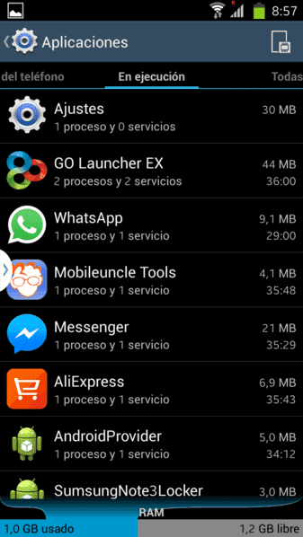

Y porque si mi telefono es de 1gb de ram porque me sale mas ram?
Tambien cuelgo capturas y a ver si alguien me aclara algo.

Con los clones pasan estas cosas.
Y mientras te funcione y no te de problemas ni lo toques.
Por que como tengas que buscar una ROM te puedes volver loco.
... y si quieres saber lo que tienes realmente , conectalo al mtkdroidtools...
