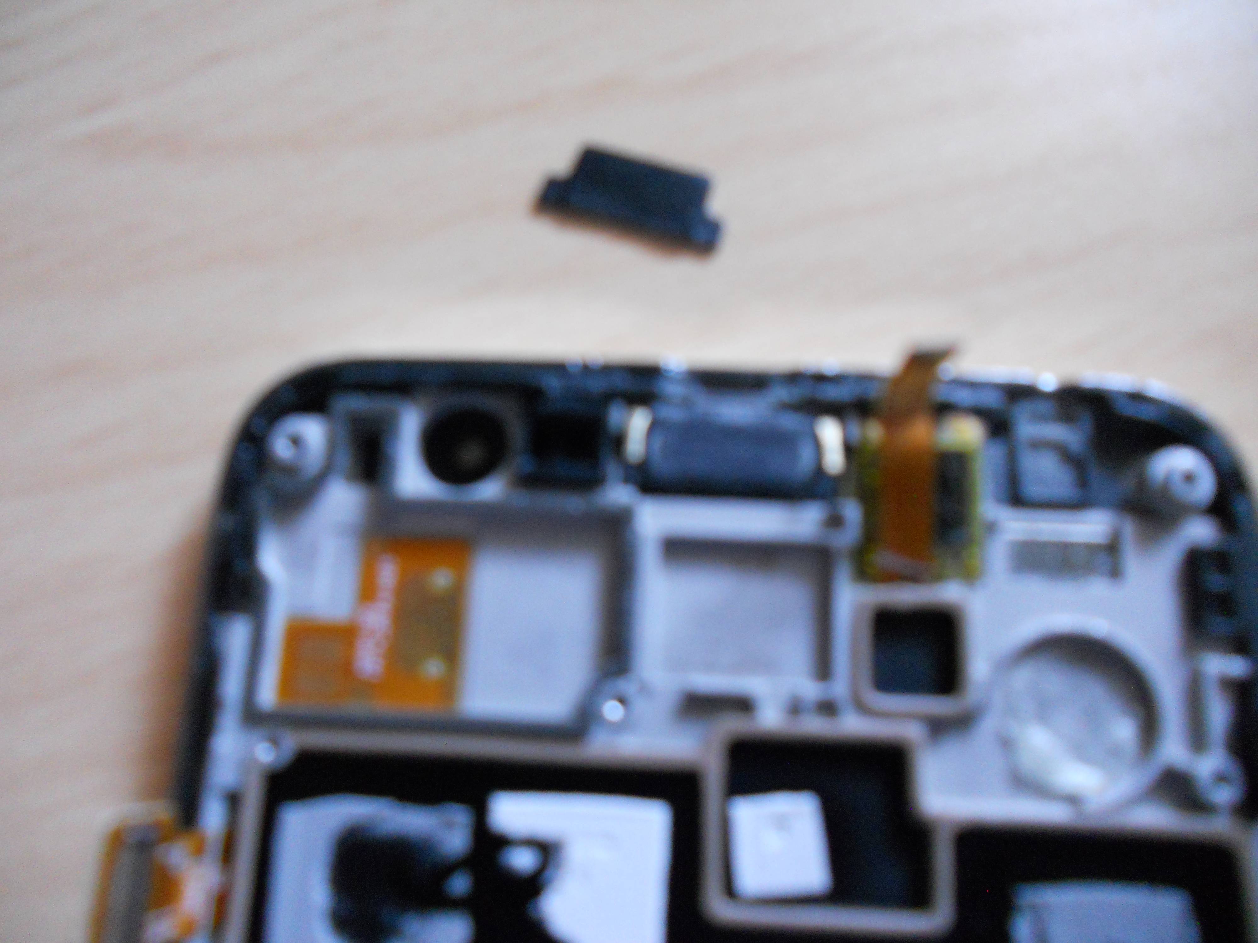

Hola a todos.
Desarmé el móvil para ver si podía mejorar lo del wifi subiendo un poco las pestañas, y cuando volví a montar el móvil, el altavoz frontal (el que se escucha cuando nos llaman y nos ponemos en el oido), no funciona. ¿Qué puedo hacer?
Muchas gracias.

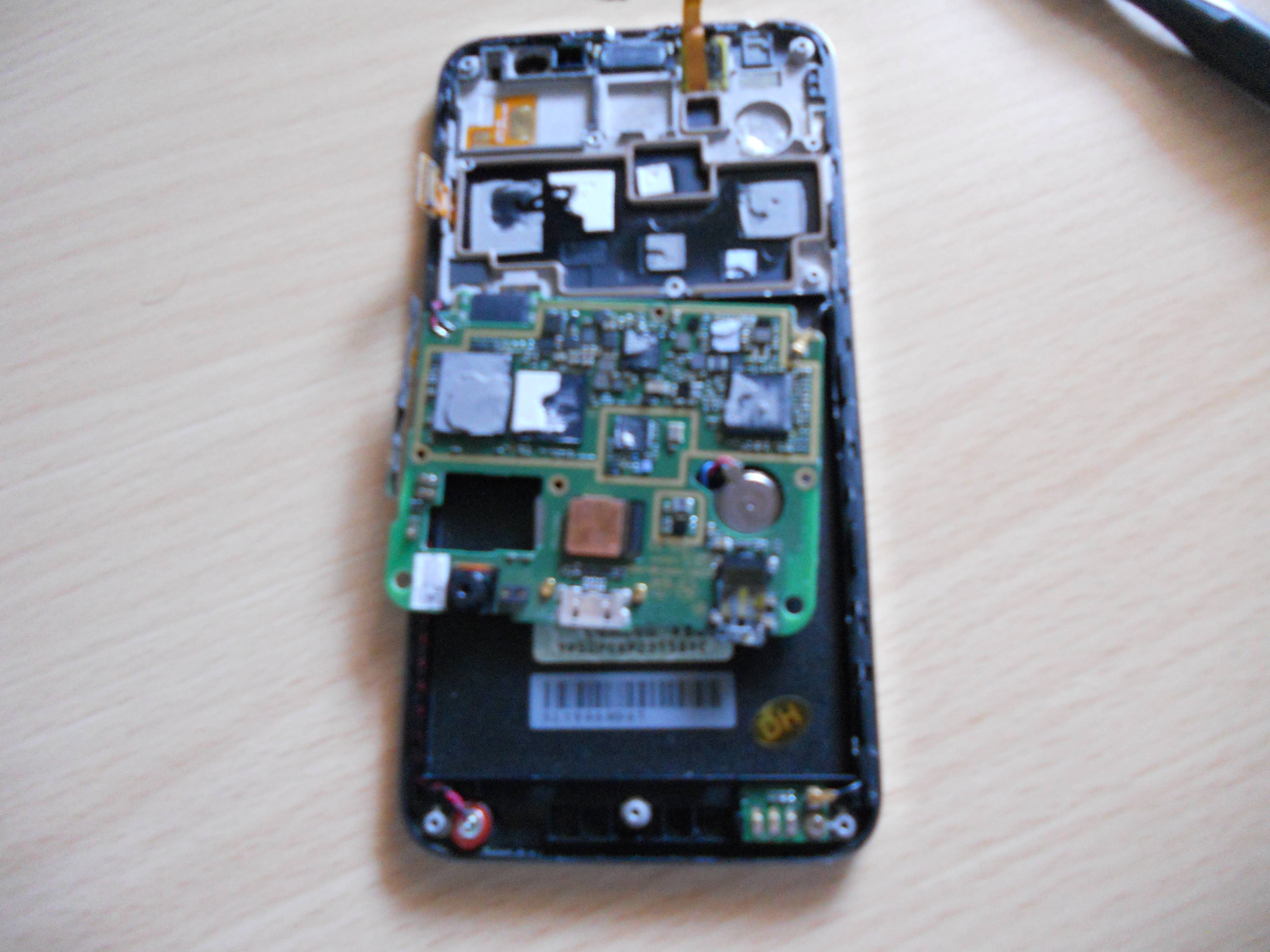

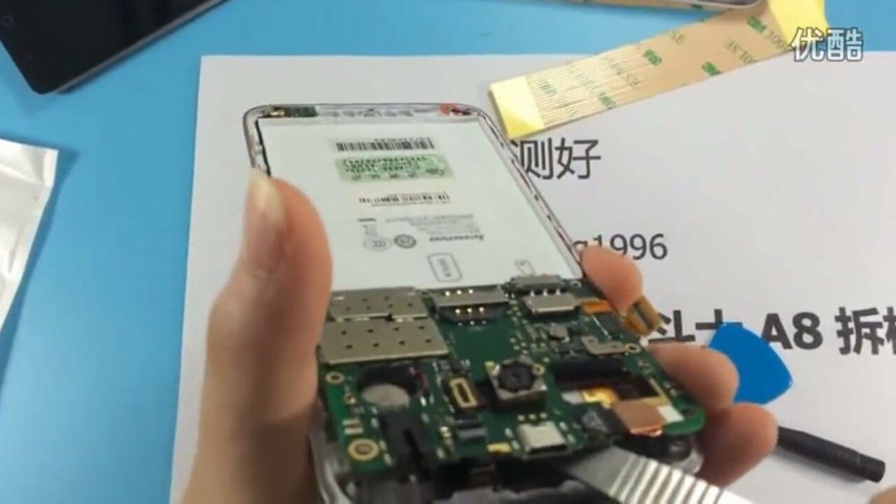

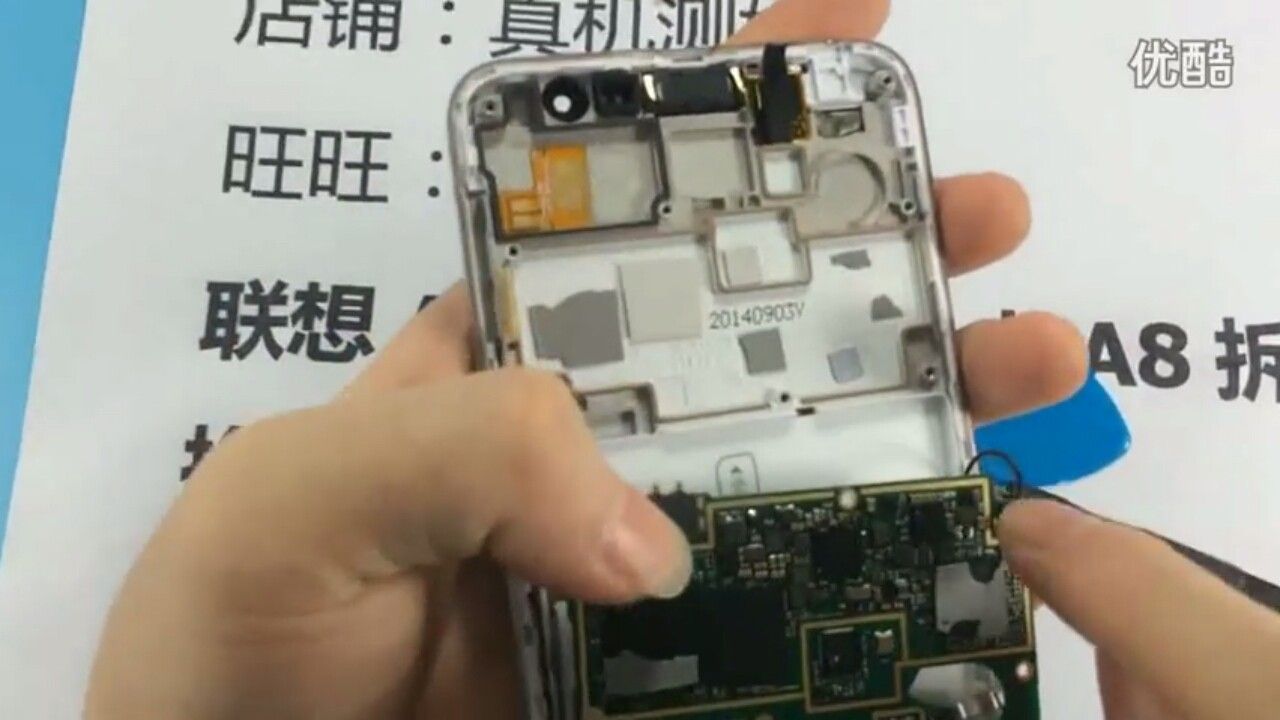

Respecto a lo del altavoz es raro, porque no llegué a desmontar toda la placa. Mira el vídeo:
Lo de las pestañas no se cómo va. Quizás me toque sacar toda la placa, a ver si consigo llegar al altavoz frontal. ¿Hará falta soldar o algo?
La placa sería así:

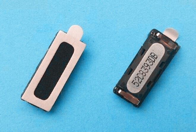

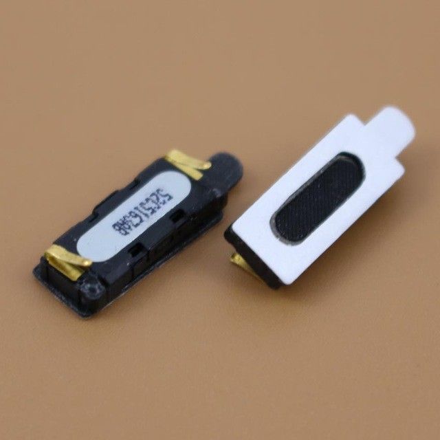

El altavoz sería algo así:

Bueno ya esta solucionado.
Era solo que no lo había montado bien, como la primera vez no lo había desarmado del todo, había una goma que se había puesto entre el contacto de la pestaña del altavoz y la de la placa. La he puesto debajo y solucionado.
