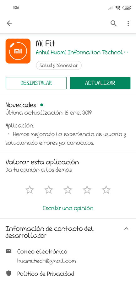

Lo que está claro es que algo está pasando con Mi Fit. Acabo de darme cuenta de que lo han retirado de la Play Store. Supongo que será para que nadie se lo descargue y se le vaya a tomar por saco la opción de Ajustes.
Si, acabo de verlo:(esperemos que sea eso y pronto haya nueva versión
No sé , pero a mí con todo stock desde el principio me sigue yendo bien, con mis ajustes y sin alypay, actualizado a la última versión.
