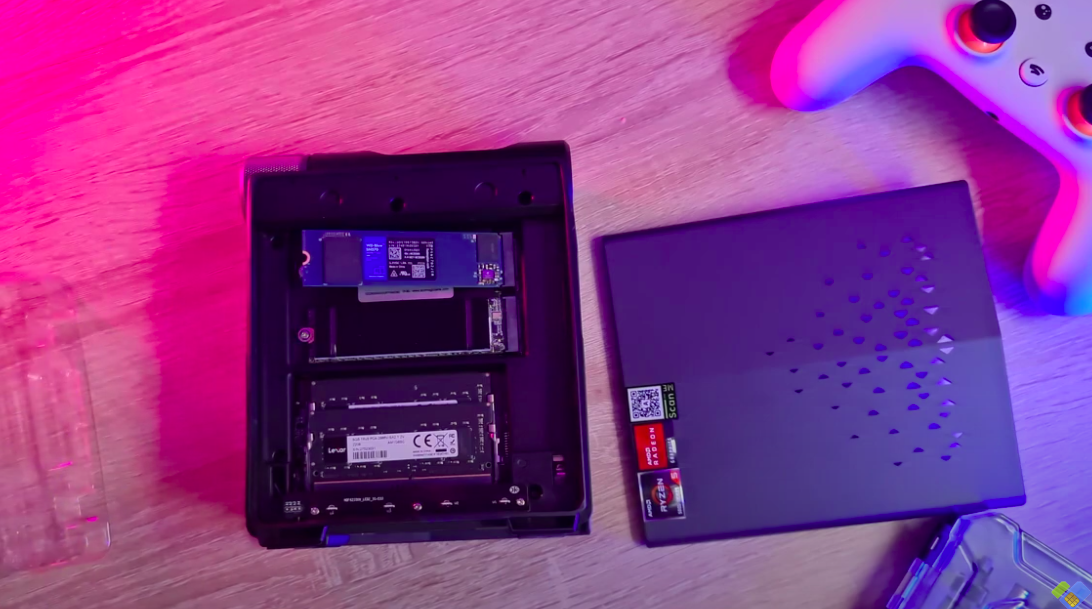

Paso 1: Añadir el disco al puerto M.2 libre
Lo primero que debemos hacer es añadir la nueva unidad de almacenamiento de estado sólido al puerto M.2 disponible en nuestro AMR5. Para ello, basta con remover la tapa, aflojar un tornillo, poner el disco en su lugar, poner el tornillo nuevamente en su posición y cerrar la tapa.
