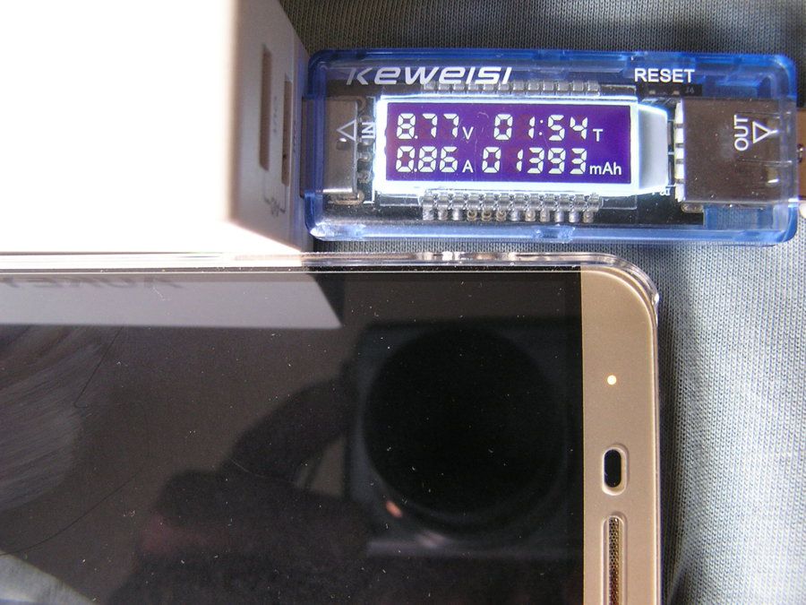

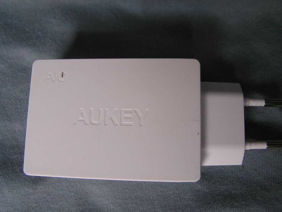

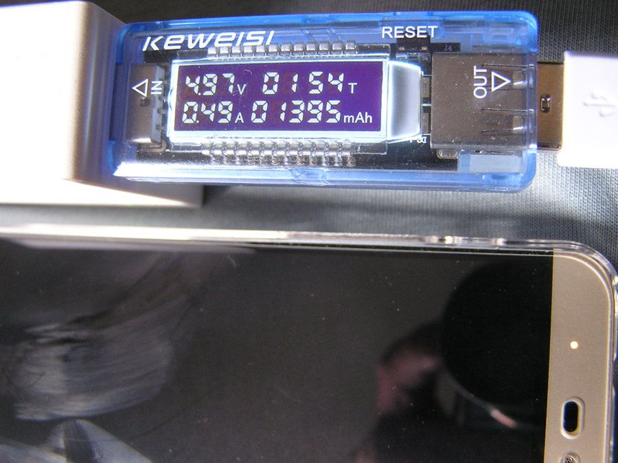

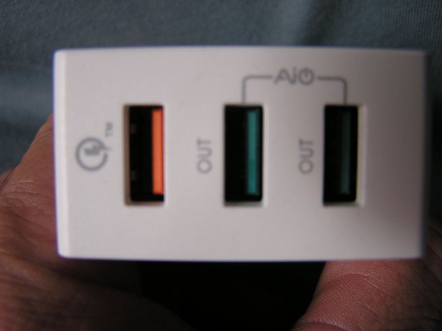

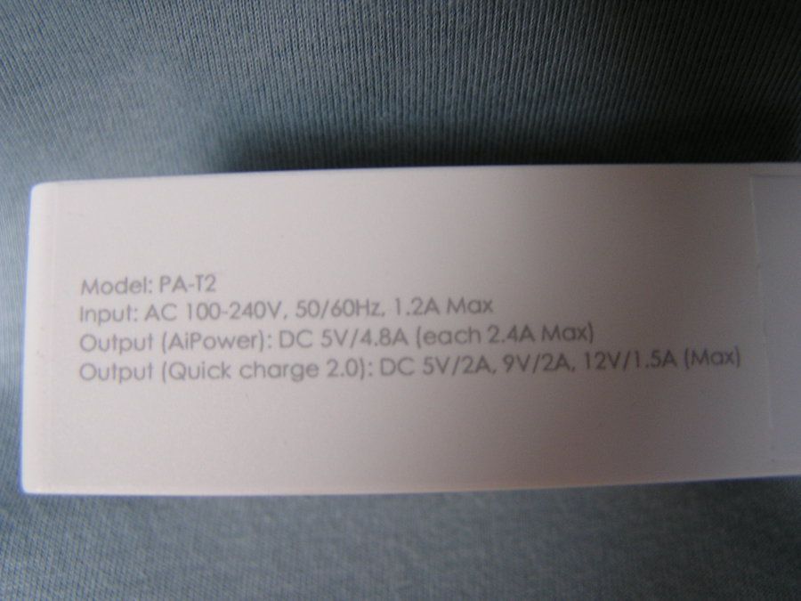

...bueno... leo este hilo desde ayer y voy a aportar lo que yo se y lo que he observado, comprobado y medido:
_Tengo un cargador Aukey con tres puertos, dos normales (verdes) y uno carga rapida 2.0 (naranja).
_Tengo tambien un aparatito que me mide voltajes y amperajes.
_Tengo tambien un Letv x800 :blush:
_Cuando conecto para cargar el movil en el puerto Quick Charge (naranja) al aparato de medida marca que carga a casi 9 voltios.
_Cuando conecto para cargar el movil en el puerto usb "normal" (verde) el aparato de medida marca que carga casi a 5 voltios.
_Yo creo que el movil SI tiene carga rapida 2.0, pero ha de usarse un cargador compatible, como el de las fotos.
_Al movil evidentemente le entran 9 voltios, lo que ya no se es el voltaje que le llega a la bateria @Nestormento , eso no lo puedo medir.
_Tampoco he medido tiempos de carga de uno y otro modo, eso no me ha preocupado de momento, pero lo puedo hacer si veis que es interesante.
Pongo aqui las fotillos que documentan todo lo dicho:
