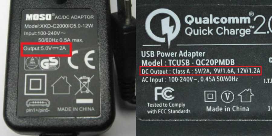

Solo un inciso, ya que dices en el video que es carga rapida de 5v y 2 A.
Eso no es carga rapida, ya que la carga rapida lo que hace es aumentar el voltaje

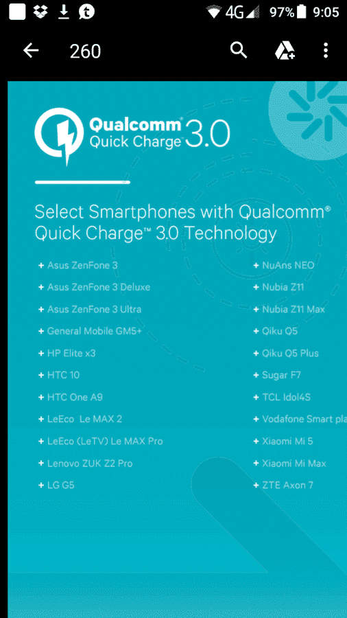

Todo eso me parece muy bien, pero tu cargador da solo 5v

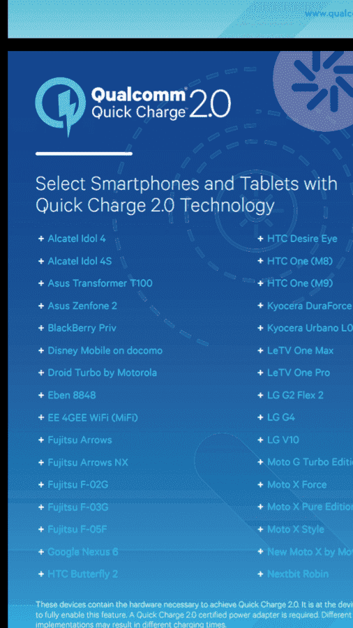

En efecto, el cargador que trae no es de carga rápida QC, simplemente es un 5V 2A normal.
Pero el móvil, en teoría, esta preparado para la carga rápida de qualcomm Qc2.0, y digo en teoría, porque lo he probado con un cargador Qc2.0 que tengo por aquí pero no he notado apenas mejoría...
Cuando me llegue un Aukey QC 3.0 (también compatible con 2.0) que estoy esperando ya os diré si noto más la diferencia o si por el contrario naranjas de la China XD

Si el cargador es de 5V 2A NO es QC. Eso si. En este móvil casi no se nota lo de la carga rápida si lo comparas con el cargador de 5V 2A.
