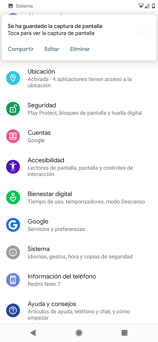

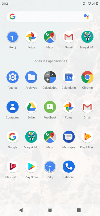

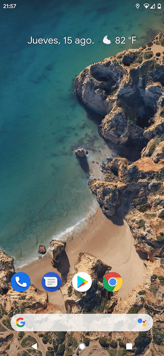

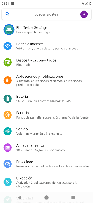

Android Q Beta 6
Las fotos las acabo de hacer
Yo la he instalado y la verdad es que de momento va de lujo pero:
