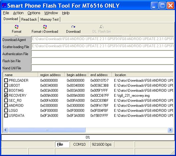

En el primer punto no he tenido problemas: Flasheado con la versión 2.3.1.
En el segundo paso he rooteado con el GingerBreak, he instalado el Mobileuncle pero no he conseguido que me ejecute la opción “FLASH RECOVERY FROM SDCARD” me dice "Please Root your android first". Está "bien" rooteado, funcionan aplicaciones como root check, root explorer. (Por el momento no se porque no funciona bien el Mobileuncle). Para solucionar este paso he usado el FlashTool seleccionando sólo en RECOVERY el fichero fg8_231_recovery.img y volviendo a flashear (adjunto imagen) Parece que ha funcionado. Ahora estoy pensando si se podría hacer el paso primero y el segundo a la vez ¿¿¿???
Y por último el tercer paso como ya tenemos la versión 2.3.1 para solucionar la velocidad del GPS he usado la solución de patuco que parecía más sencillo: Android FG8 GPS + Pantalla capacitiva y que parece que ha funcionado también pero que todavía no he podido comprobar.

Hola a todos:
Después de leer 180 páginas (o casi), me he decidido por fin a trastear con mi FG8 con versión 2.2.1.
GRACIAS a todos los que habéis aportado algo para esta labor. Os cuento como me ha ido por si a alguien le sirve.
He seguido el manual de snk666
Y por último el tercer paso como ya tenemos la versión 2.3.1 para solucionar la velocidad del GPS he usado la solución de patuco que parecía más sencillo: https://www.movilesdualsim.com/tema...-capacitiva.3560?p=54111&viewfull=1#post54111 y que parece que ha funcionado también pero que todavía no he podido comprobar.
Gracias de nuevo a todos.
Se me olvidó la imagen:
