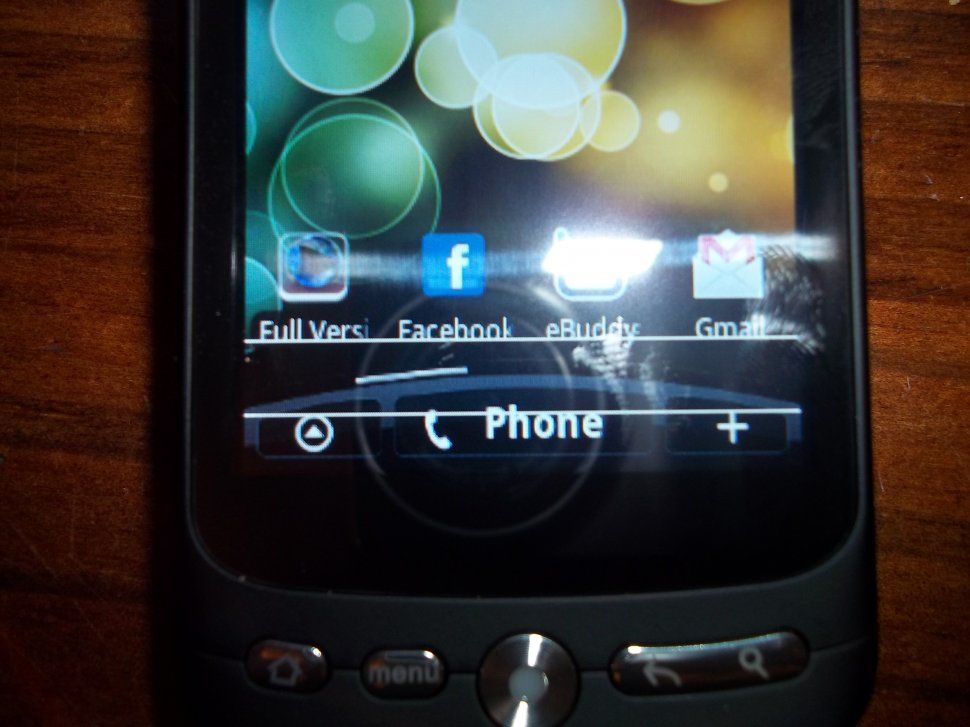

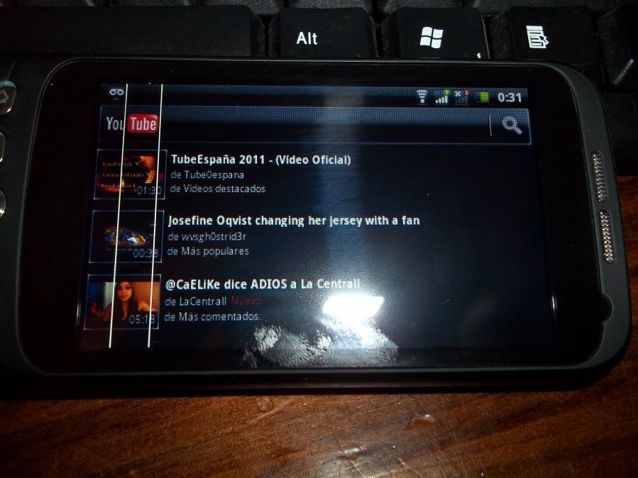

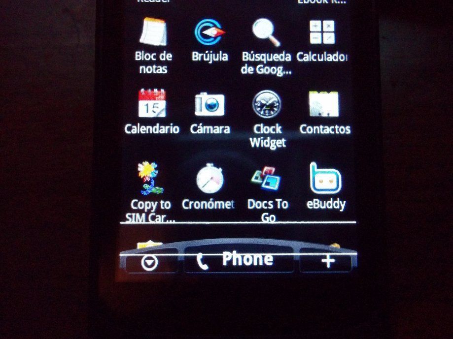

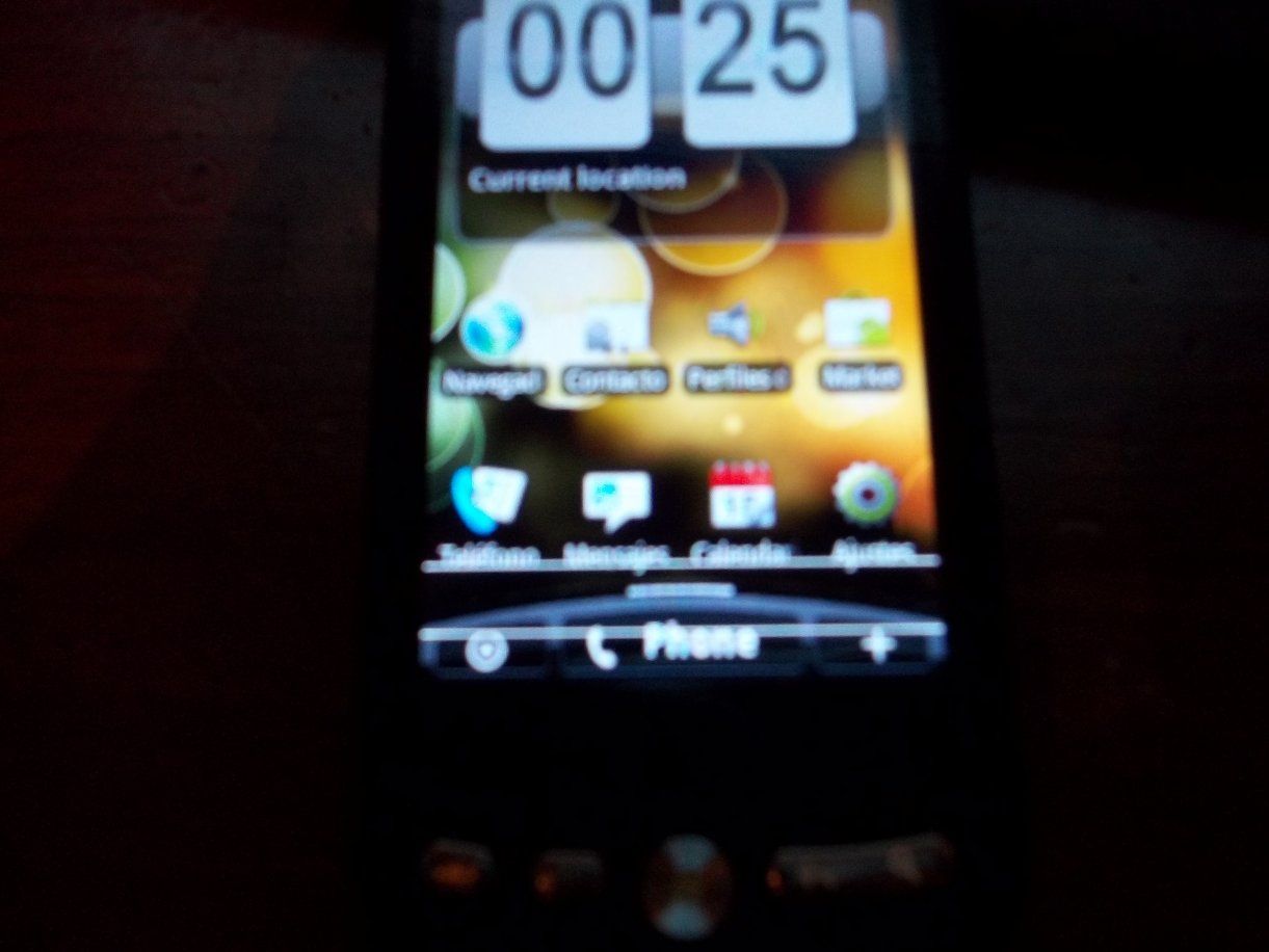

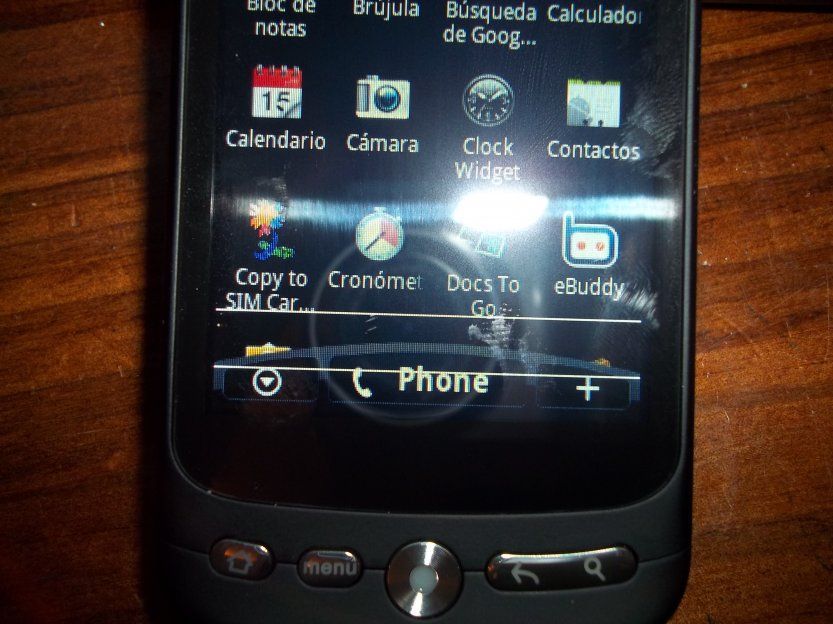

buenas a todos ando con un problema al que no le encuentro solucion, me esta pasando lo siguiente: la primera vez que enciendo mi fg8 aparece una linea blanca de forma orizontal, en la parte inferior de la pantalla luego aparece otra al lado y ya no se fue ninguna de las dos, ademas el led flash no funciona... alguien me puede indicar que hacer, es recomendable hacer un factory reset? perdon si esto ya fue posteado y no pude verlo antes. Muchas gracias :tonguewink:smiley:
Lo de las líneas blancas es evidentemente un fallo de hardware de la pantalla. Habla con el vendedor para ver si puedes cambiar el móvil, ya que está defectuoso.
Lo del flash es más sencillo, y se debe a que por defecto, está desactivado. Cuando entras en la aplicación de cámara, tienes que pinchar en la flecha que aparece en la parte inferior izquierda, la cual te mostrará las opciones de la cámara (calidad, resolución, iso, etc.) y entre esas opciones está la de activar y desactivar el flash.
