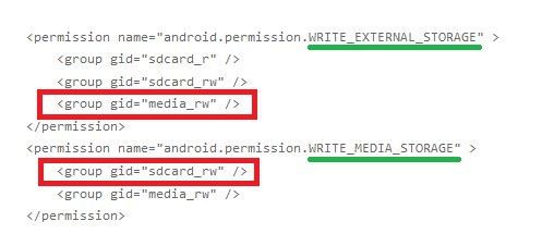

Los que tengáis problemas con que las aplicaciones guarden datos en la SD podéis probar lo siguiente. No aseguro que funcione, ya que sólo lo probé en la HIVE, pero quizás se os solucione.
Solución al problema de escritura de las apps en la SD en la ROM.
*Ojo, esto no nos permite mover las aplicaciones a la SD (para lo que podéis probar el módulo XinternalSD), pero sí permite por ejemplo que Titanium nos guarde los Backups en ls SD sin problema.
1) Vamos a editar el archivo platform.xml con nuestro explorador root favorito (Root Explorer, ES File Explorer,...). La ruta es la siguiente:
/system/etc/permissions/platform.xml
2) Añadimos las 2 líneas del recuadro rojo en sus correspondientes apartados (los buscáis porque en nuestro archivo no van seguidos). Aseguraos de escribirlas correctamente.
3)Guardamos los cambios y nos aseguramos que los permisos del archivo sean rw -r -r, si no se los dáis. En mi caso ya estaban así.
4) Reiniciais y debería funcionaros. A mí me funciona sin problemas hasta el momento y ya puedo guardar mis copias de seguridad de Titanium en la SD.
Probadlo bajo vuestra responsabilidad. Es conveniente que hagáis antes un Backup desde el recovery por si las moscas.
