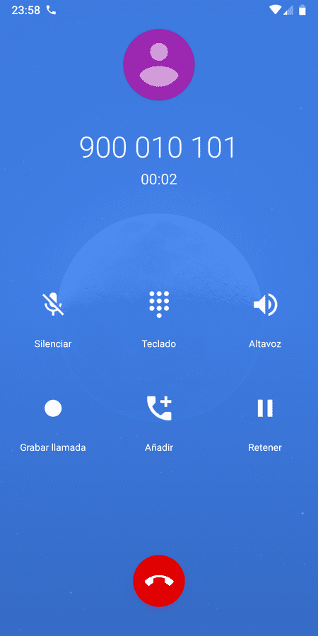

La Derpfest no tiene grabadora de llamadas :sob:
Atención @sinek
La próxima actualización de la Aosip derpfest llevará grabación de llamadas en su dialer stock.
Será dentro de un día o dos... Peromira:

Ya. Eso litenía claro. Pensaba que querías hacer notar que tendrá algo diferente al dialer, con grabadora, de la Havoc
Claro el dialer de la Havoc es mejor. Tiene mas opciones.
Foto a tamaño completo de los contactos, altavoz de proximidad....
Yo prefiero el de Havoc
