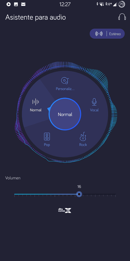

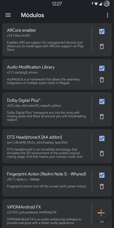

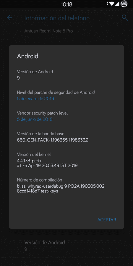

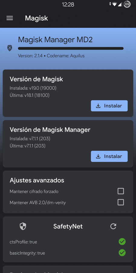

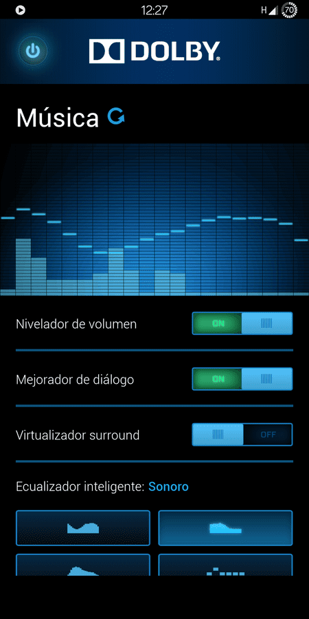

Lo vuelvo a repetir....
Estoy súper contento en BlissPop con fw pie
Funciona
