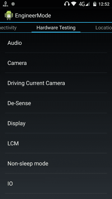

en ajustes teneis el modo ingeniero entrais en el.
En el modo ingeniero buscais hardware testing.

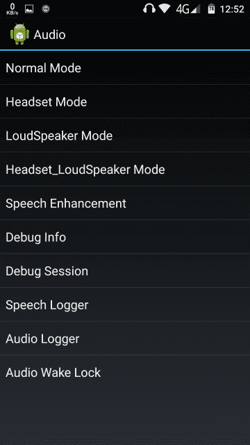

Clikais en audio y os saldra esta imagen.
Elegimos Loudspeaker mode, que no es otra cosa que el altavoz exterior.

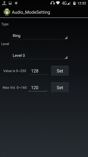

En tipe elegimos ring, esto nos sive para subir el volumen del timbre de llamada, si elegimos media nos subira el volumen de la reproducion multimedia.
Por ultimo donde pone Max Vol.0~160 lo ponemos en 155 y pulsamos set y confirmamos con esto ya hemos subido el volumen, ATENCION NO PONERLO A 160 PODEIS ESTROPEAR EL ALTAVOZ.
Como de costumbre lo haceis bajo vuestra responsabilidad.
