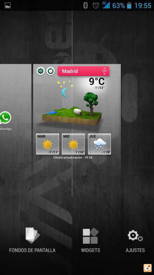

Buenas, si os sirve de algo, yo también estuve batallando con la dichosa oveja, conseguí extraer el widget (la app) con titanium, pero al reinstalarla en otro móvil, salía el widget del tiempo, pero sin la oveja, supongo que será con un añadido al widget, el caso es que el móvil no era mio, lo devolví y pasé del tema.
Una imagen vale mas que mil palabras (launcher kitkat 4.4 con widget oveja)

No va así...
Esta cogido el código fuente del launcher de la kit kat y modificado para que salga y funcione el widget de la oveja.
El apk del widget no hay que tocarlo ni nada...es todo tema del launcher.
Tengo ya ubicado por donde va el tema pero es necesario compilar el launcher con cierta modificaciones en el java y en los XML...pero solo en el launcher
En cuanto lo acabe lo publicare el launcher...
En todos los Jiayu (y cualquier mediatek que lleve la oveja de serie) valdrá este launcher y saldrá la oveja

Si que es cierto... que cuando tuve el GT99 llegué a sacar la apk y no funcionaba, porque iba integrado en el launcher.

Tengo el launcher kit kat ya compilado y funcionando con el widget
Queda pulir la parte de ajustes para quitar la barra google y activar la rotación...tamaño de filas...columnas...% de iconos etc que esta listo pero hay que pulir y probar
