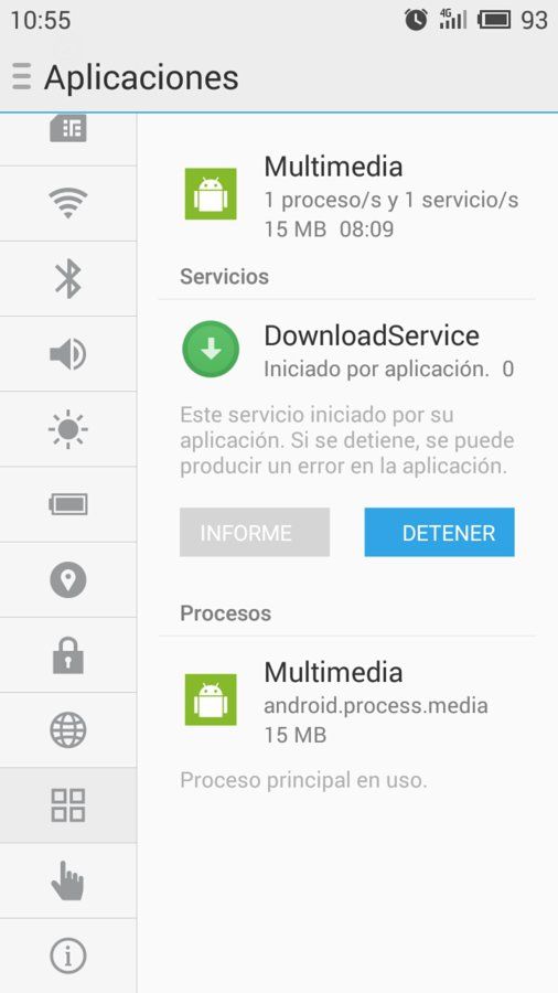

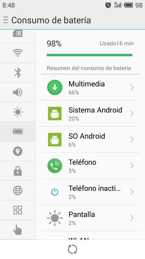

Tengo un problemilla con mi Meizu M2 Mini…Hace unos 3 meses que lo tengo y estoy contentisima con el, la bateria siempre me ha durado unos 2 dias con el consumo que yo le doy. Pero de repente, hace una semana ha empezado a gastarse la bateria rapidisimamente…si antes en 1h consumia un 2% de bateria aprox., ultimamente me gasta un 8-10% a la hora.
He detectado el porque de este repentino gasto exagerado de bateria…y es porque se activa sola la aplicación MULTIMEDIA y es la que me funde la bateria en nada y menos…os adjunto dos pantallazos para que lo veiais. En cuanto me doy cuenta que esta activada la cierro…pero se vuelve a activar sola…y no puedo estar cada x minutos cerrandola…y no se porque se ac tiva sola, ya que nunca antes se habia activado…
Tengo cuenta de Flyme y abiertos los privilegios, pero no encuentro la manera de congelar o desactivar esa aplicación…
Me podeis ayudar con esto porfavor???
Gracias y saludos,
Bajate Link2Sd y congélalo.
Yo lo he encontrado, se llama GESTOR DE DESCARGAS.
Lo que no se es lo que pueda afectarte al posterior funcionamiento del teléfono.
Suena a que se te haya quedado una descarga enganchada.
