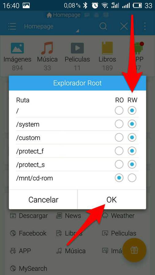

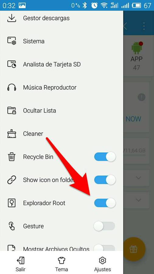

- Nos descargaremos algún explorador de archivos. Yo suelo usar el Es File Explorer por ser bastante completo y gratuito en el Play Store. Cuando ya lo tengamos instalado es importante ir a sus ajustes y activar "explorador root". Tenéis que permitir el acceso root cuando os lo pida.

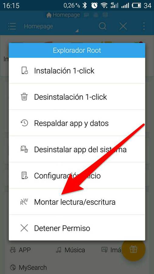

Cuando lo tengáis activado pulsáis sobre esa opción y os aparecerá un cuadro con varias opciones, picáis donde pone "Montar lectura/escritura" y lo dejáis como pongo en la captura. (También es importante que en la app de SuperSu pongáis al Es File Explorer en "permitir")

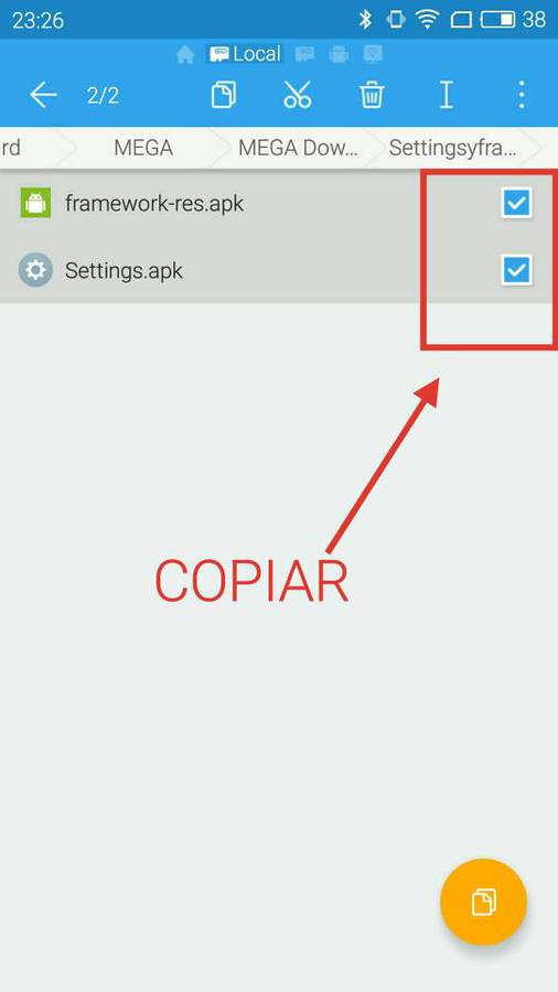

Ahora hay que descargarse las apps traducidas de settings,framework, systemUI, mzcallsetting, incallui y teleservice, telecom, descomprimir el rar y copiar las aplicaciones a la memoria del móvil.
Todas van en system/priv-app pero cada una dentro de su carpeta correspondiente, menos framework que va en system/framework (se recomienda dejar el framework para el ultimo lugar)

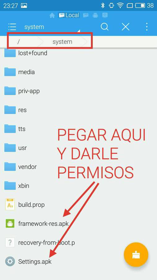

- Vais al Es File Explorer y copiáis las aplicaciones que acabamos de poner.
- Las pegáis en "Device" /System

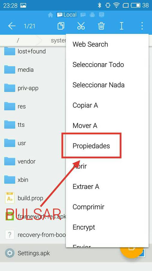

- Ahora hay que darle los permisos adecuados. Para ello marcáis una y le dais a los tres puntitos de los ajustes. Os salen varias opciones y tenéis que pulsar la que pone "Propiedades"

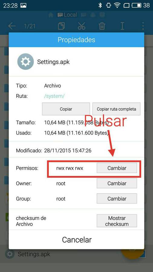

- Ahora picáis donde pone "Cambiar" en "permisos"

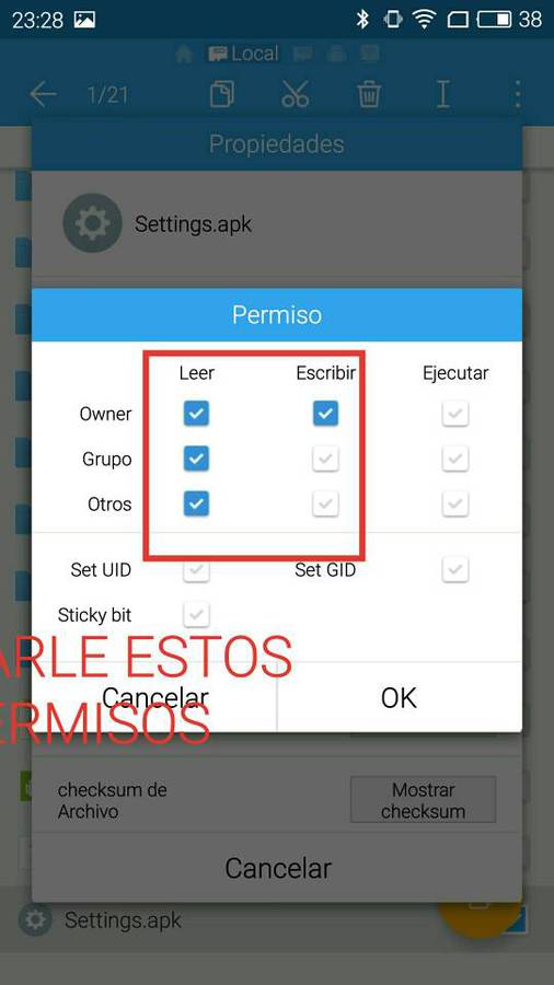

- Tenéis que dejar los permisos como en la siguiente captura (Luego le dais a OK):
- Asi con todas las demás
