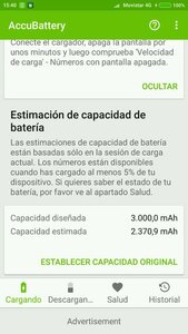

He medido la capacidad de la batería de Aliexpress que llegó ayer y no es la que indica,lo he comprobado por distintos medios:

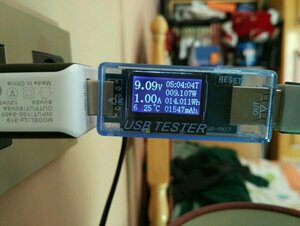

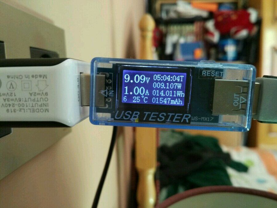

-Por un testeador de baterías USB el cual marca 1547 mah.

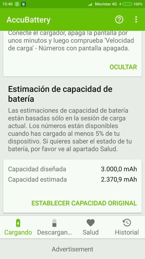

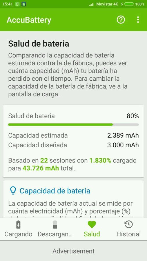

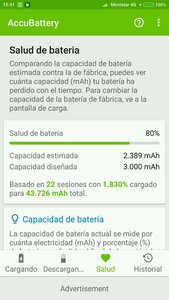

-Por la aplicación AccuBattery la cual marca de máximo 2389 mah de salud de la batería y estima su capacidad en 2370´9mah de 3000mah reales que tiene.

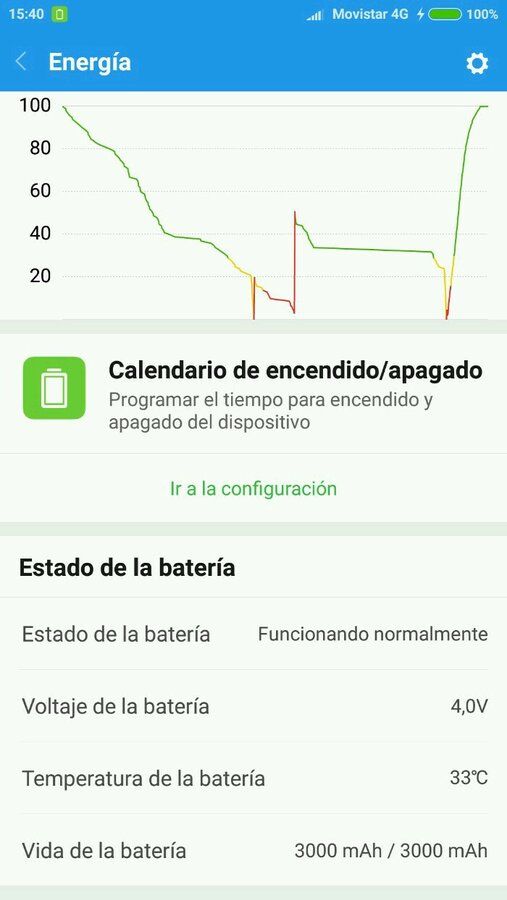

-Por la aplicación de batería del teléfono móvil la cual el máximo que marca es 3000mah y no los 3900mah que anuncia.
Por lo tanto al no tener los 3900mah de capacidad que dice tener pido el reembolso íntegro del pedido.
IMG_20190402_173941.jpg Screenshot_2019-04-02-15-40-22-904_com.miui.securitycenter.jpg Screenshot_2019-04-02-15-40-50-296_com.digibites.accubattery.jpg Screenshot_2019-04-02-15-41-21-796_com.digibites.accubattery.jpg

La de Aliexpress de 3900mah que tampoco los tenía como la de 3600 me devolvieron las pelas al no tener esa capacidad pero la he usado, hasta ahora, vamos de abril a ahora ha durado 6 meses...aunque bueno, uso gratis.
