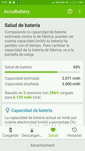

Tengo un Xiaomi MI4C al que le he cambiado recientemente la batería. Todas las que he visto en Ebay y Amazón son de 3000 mah excepto una un poco mas cara que ha sido la que he pedido que alega tener 3600 mah, de China por Ebay.

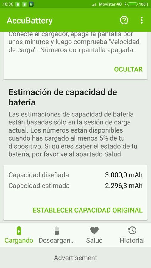

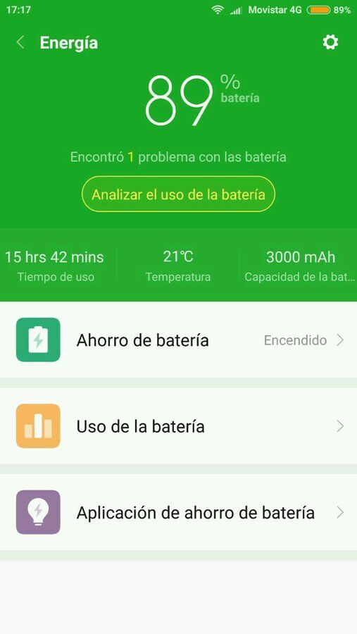

Mi pregunta es, hay alguna forma de calcular o saber cuántos mah tiene la batería? mi duda es que al ver todas de la misma capacidad o menos excepto solo una y venir de China esperar que no sea un tongo. En el móvil me marca 3000 mah y por la aplicación "AccuBattery" me marca lo mismo aunque se puede editar, ya no sé si es que en ambos sitios marca esa cantidad por defecto al suponer que se instala siempre una batería original o si me han tongado y he de reclamar el reimporte.

Y según los cálculos de la app marca esto:

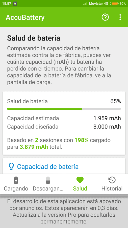

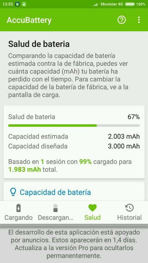

En la aplicación la verdad me da que tiene poco mas de 2000 mah al 100% de los 3000 que marca (ni por asomo marca los 3600) pero es que la salud de la misma respecto a esto marca un 65/67%...por lo tanto bueno, la exprimiré ya que la tengo aunque no consigo calibrarla pues al 25% se apaga,si veo que no pues miraré otra como la que me ponéis aunque yo he comprado compatibles a 6€ solo y han durado lo mismo que la original hasta que empieza a fallar.
