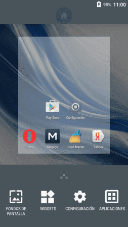

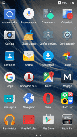

Resulta que unos de XDA han descubierto que el Elephone Trunk y el ARK Benefit A3 son100% compatibles, me atrevería a decir que son el mismo teléfono y las roms sirven para los dos ,el ARK Benefit A3 solo lo he encontrado en paginas rusas, aun así la rom viene traducida, con alguna App en ruso eso si.
La rom la he reducido solo a boot y system para evitar problemas, yo la he probado y funciona todo bien menos la OTA, que descarga pero no actualiza ,no me enrollo mas y os dejo la descarga:
INSTALACION: Por recovery en avanzado hacer
wipe dalvik cache/wipe system /wipe dos data(que lleva este recovery)/wipe Factory/wipe dalvik cache ,y e instalar.
