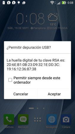

También hay que estar atento a la pantalla del móvil, que saldrá una pantalla como esta .
Hay que darle a aceptar,he probado y lo he tenido que hacer dos veces porque no me ha dejado a la primera.
