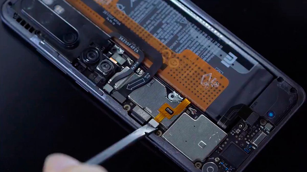

Lo primero que vemos cuando quitamos la parte trasera es la antena que se utiliza para el NFC, una fina lámina que a menudo también vemos pegada en la parte trasera de los teléfonos. Prácticamente todo el interior de un teléfono está conectado por conectores “tipo Lego”. Se trata de un conector muy sencillo de utilizar y maniobrar, aunque si los forzamos, podemos doblar algún pin. Para desconectarlos, se recomiendan unas pinzas finas o una herramienta de plástico para no dañarlos.
El interior de un teléfono es muy delicado, sobre todo porque los cables de conexión son planos y muy finos y si hacemos fuerza sobre ellos podemos partirlos por la mitad. Todo el interior del Xiaomi Mi Note 10 puede desmontarse con ayuda de un destornillador Philipps (estrella de toda la vida) y la herramienta para desconectar las conexiones. Debemos siempre recordar el orden de posición de todos los tornillos, pues no siempre son del mismo tamaño.

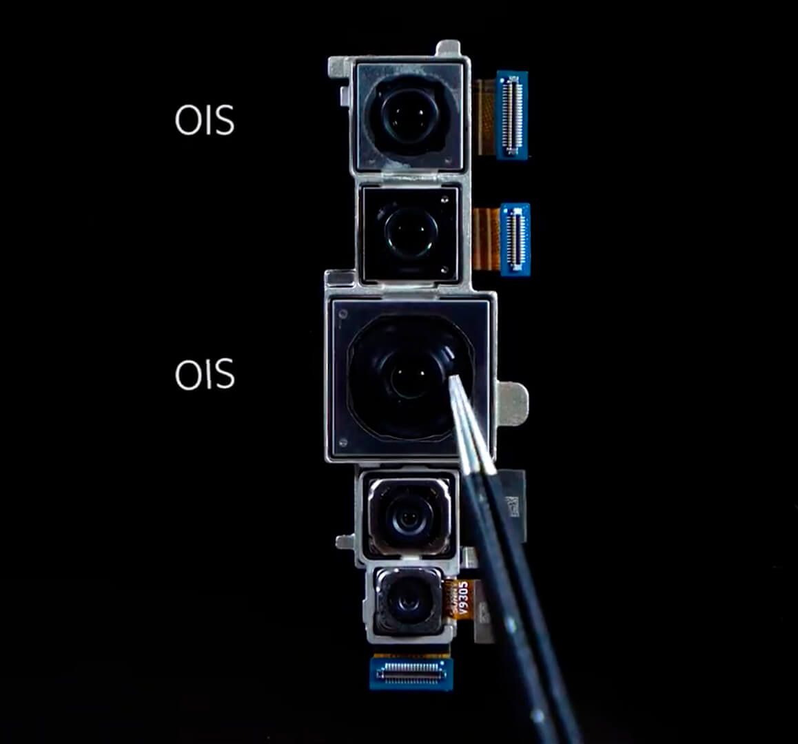

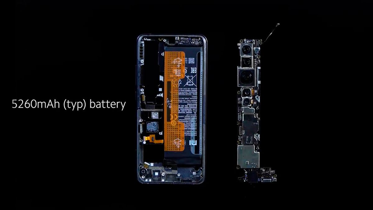

Nos ha llamado la atención en este Xiaomi Mi Note 10 el formato de su placa base, muy alargada, pero nos damos cuenta rápidamente que es debido a la batería de gran capacidad, también alargada, que ocupa prácticamente la totalidad del teléfono. Por cierto, la batería siempre debe ser lo primero que desconectemos del teléfono. El gran módulo de cámara con 5 sensores cuenta con un conector por sensor. En este vídeo también podemos ver el movimiento que tiene la estabilización óptica de la cámara principal y la telefoto “x5”.

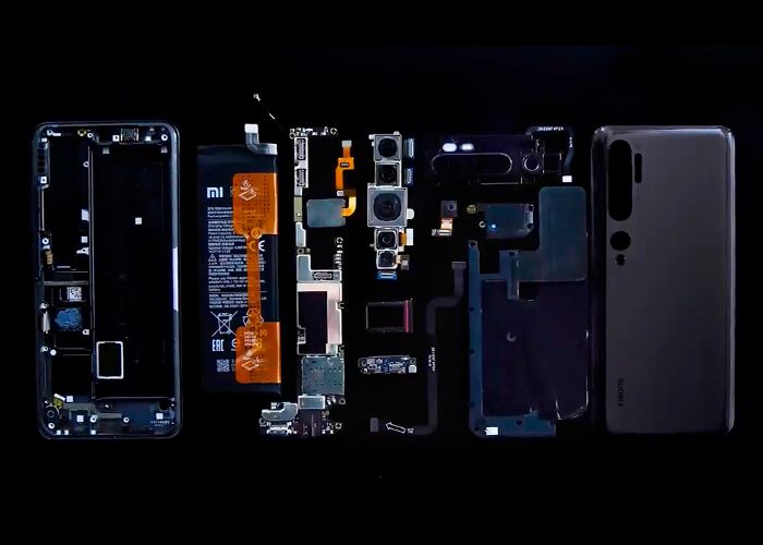

El diseño del Xiaomi Mi Note 10 es bastante modular. Parece que es bastante fácil su reparación a excepción del puerto de carga, que está conectado a la propia placa base, por lo que su reparación se complica en gran medida o incluso podríamos tener que cambiar toda la placa. Antes hemos comentado que su reparación puede ser sencilla en mayor o menor medida, pero no será económica. Esto lo decimos en referencia a su pantalla. Se trata de un panel OLED curvo y por experiencia en otros teléfonos, sabemos que son mucho más caros que los paneles planos.
Así que si tienes algún problema con tu Xiaomi Mi Note 10, te puedes hacer una idea de cómo debes desmontarlo si quieres arreglarlo tú mismo, pero te avisamos que si es la pantalla o el puerto de carga, es más recomendable asistir a un servicio técnico oficial, pues probablemente tengan las herramientas necesarias para realizar un cambio seguro del propio componente.
