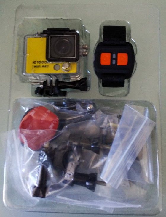

    El articulo:
    IMG_20160802_131744. IMG_20160802_131849.

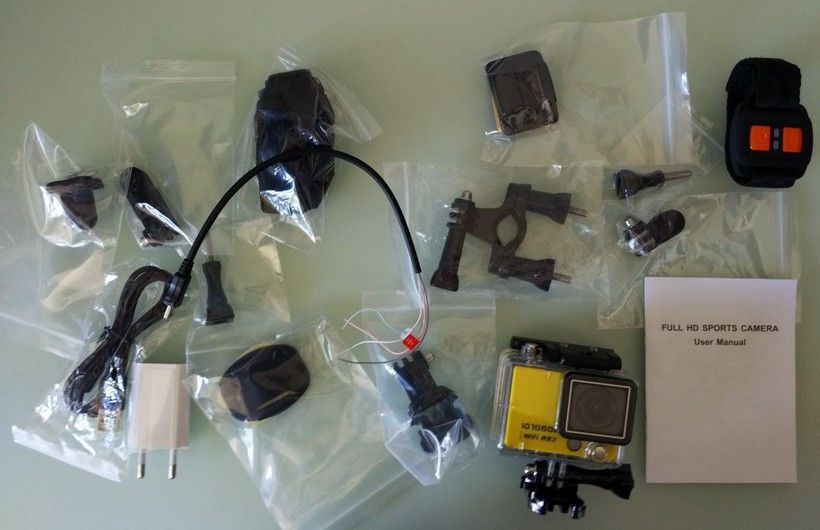

    Aquí podéis ver un montón de accesorios que no tengo ni idea para que serán

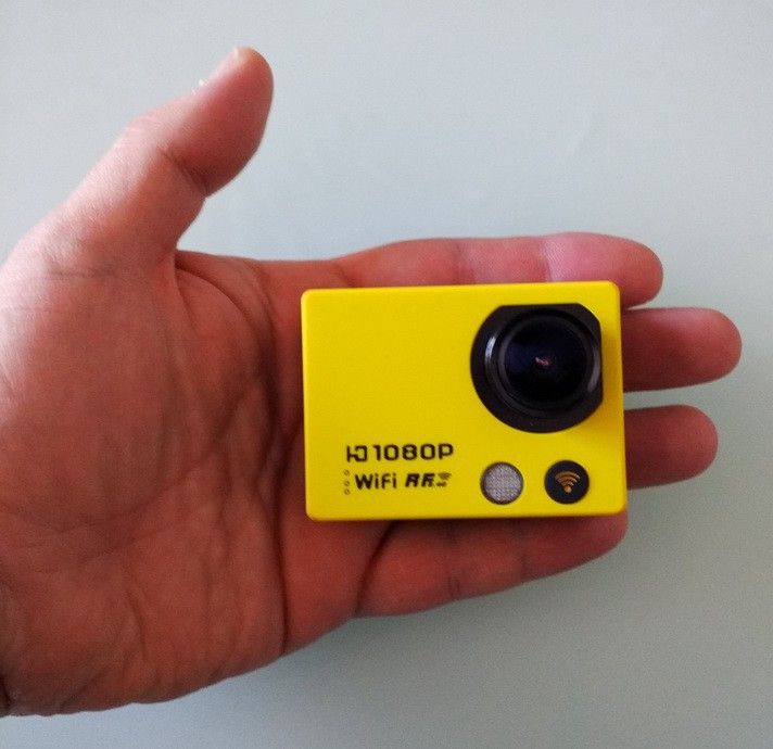

    En esta otra foto el tamaño real de la cámara puesta en mi mano.
    Mi mano es pequeña, así que os podéis hacer una idea de lo canija que es la cámara

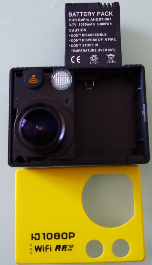

    Para el que no lo sepa, la cámara me dio un buen susto porque no se encendía, así que me arriesgue a cargarme algo, y resulto ser que esta preparada para soltar fácilmente el frontal y acceder a la batería
    La quite y la volví a poner y .... a funcionar. Cierto es que tengo una habilidad innata para brickear todo móvil que pasa por mis manos, pero no pensé que seria capaz de bloquear una cámara
    Cada día que pasa voy descubriendo en mi persona nuevas habilidades que jamas pensé que tenia
    IMG_20160805_193937.
    Como se puede ver en la foto de arriba la bateria es de 1050mah, lo cual no se si es mucho o poco, pero teniendo en cuenta el peso y el tamaña yo diria que esta bien.
    Otro tema es que realmente sea de 1050mah ...

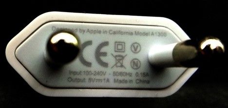

    El cargador presenta un par de detalles curiosos
    El primero es que pone: Designed by Apple in California Model ....
    El segundo es que la salida de este cargador es de 1 A, lo cual no esta nada mal

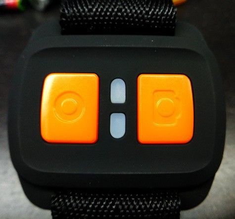

    Tiene un mando a distancia de pulsera ... imagino que sera sumergible, pero de momento no voy a hacer la prueba
    IMG_20160805_212421.
    El funcionamiento de los botones depende de en que modo este la cámara
    En modo vídeo con el botón de la izquierda ponemos a grabar/parar el vídeo, y en modo cámara con el de la derecha hacemos fotos

                  Ya explicaras que es eso del USB con 4 cables pelados y para que sirven @Xenocida@Xenocida , que verlos asi me hace pensar en que igual os han vendido un modelo 007 que graba video y da teleles guantanameños con la bateria de la camara usando el mando a distancia :tearsofjoy:
                  Es que ha sido verlos y darme la curiosidad de si vino sin conector o si existe algun sentido para eso :nomouth:
                  • Me Gusta Me Gusta x 1
                  • Parece que son alimentación 5 v audio, video y masa.
                    También tiene una salida mini hdmi, pero ese cable no tengo
                    Enviado desde mi Mi-4c mediante Tapatalk
