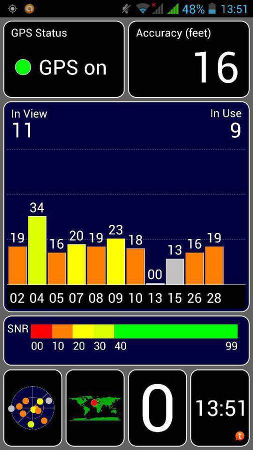

Yo hace días que use esto y aun sigo alucinado, tampoco es que pille más satélites ni mejor señal, pero si la quito le cuesta mas pillar satélite y en ruta me pierde mogollón y es imposible seguir instrucciones si embargo con el papel de aluminio es raro la vez que me pierde y puedo ir a cualquier lado va con el

Aumentar señal del GPS Thl W8s img-tapatalk-com_d_14_03_02_gynysu8a-jpg.180297

Eso es dentro de casa

Si salgo luego te enviare una captura. A mi me va fenomenal, ya puedo usar el sigyc sin problema.
