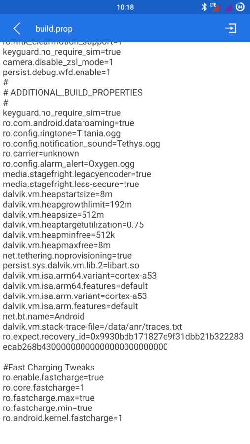

Yo le pongo a la rom del MAD ésto en el build.pro y a mí me funciona siempre la carga rápida
#Fast Charging Tweaks
ro.enable.fastcharge=true
ro.core.fastcharge=1
ro.fastcharge.max=true
ro.fastcharge.min=true
ro.android.kernel.fastcharge=1
Así
