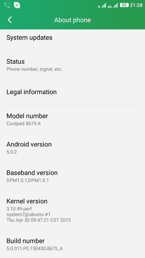

hola amigos, lo siento, me he comprado el Coolpad f2 8675-A, sólo para instalar el nuevo Mokee ROM:

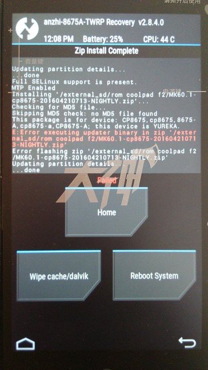

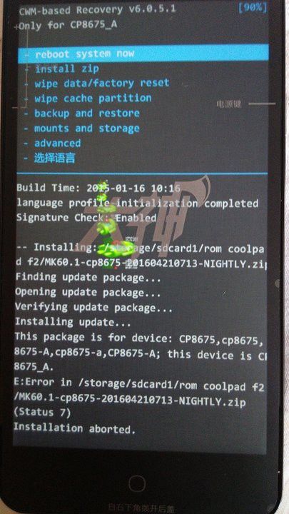

la población no hago instalar, lo intentó una recuperación CWM y TWRP, pero al momento de la instalación me dice que mi dispositivo es diferente!
Tal vez la recuperación son corruptos!
¿Me puede ayudar ....

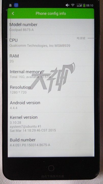

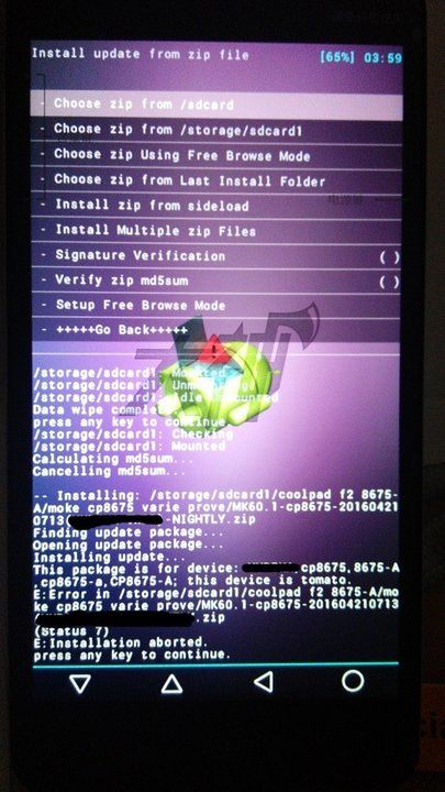

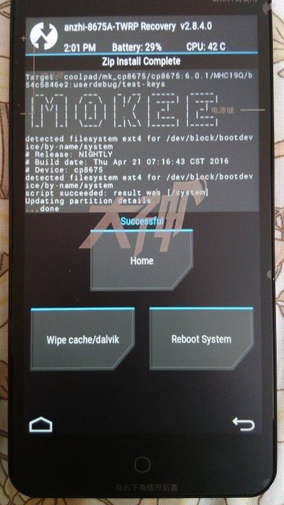

Adjunto las fotos de las características de mi f2 Coolpad 8675-A, y las instalaciones fallidas con recuperación y TWRP/CWM/PhilZ Touch 6, de rom Mokee. gracias
He encontrado esta guía para tratar de corregir el error (estado 7)
donde puede cambiar los archivos de actualización en secuencias de comandos con el Bloc de notas.
antes de la última modificación del archivo, la parte roja es la que se va a eliminar!
assert(getprop("ro.product.device") == "CP8675" || getprop("ro.build.product") == "CP8675" || getprop("ro.product.device") == "cp8675" || getprop("ro.build.product") == "cp8675" || getprop("ro.product.device") == "8675-A" || getprop("ro.build.product") == "8675-A" || getprop("ro.product.device") == "cp8675-a" || getprop("ro.build.product") == "cp8675-a" || getprop("ro.product.device") == "CP8675-A" || getprop("ro.build.product") == "CP8675-A" || abort("This package is for device: CP8675,cp8675,8675-A,cp8675-a,CP8675-A; this device is " + getprop("ro.product.device") + "."):wink:;

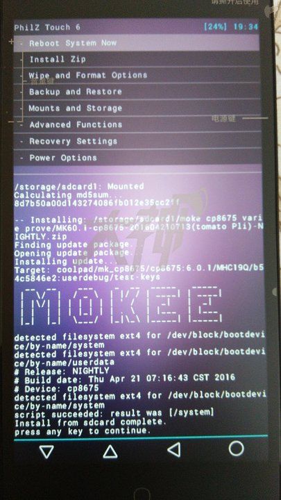

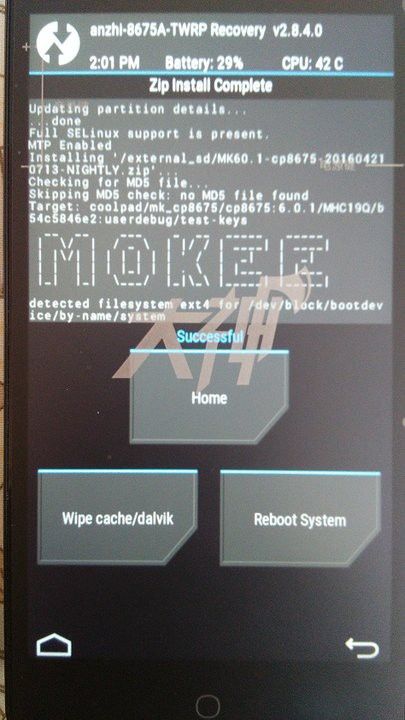

a continuación incluyo fotos que el error (estado 7) no hay más, y la Rom se instala! tanto recovery TWRP y Philz.
falsa alarma! parece que la instalación de la ROM es exitosa, sin embargo cuando reinicio mi Coolpad permanece inactivo durante más de esta pantalla de inicio!
