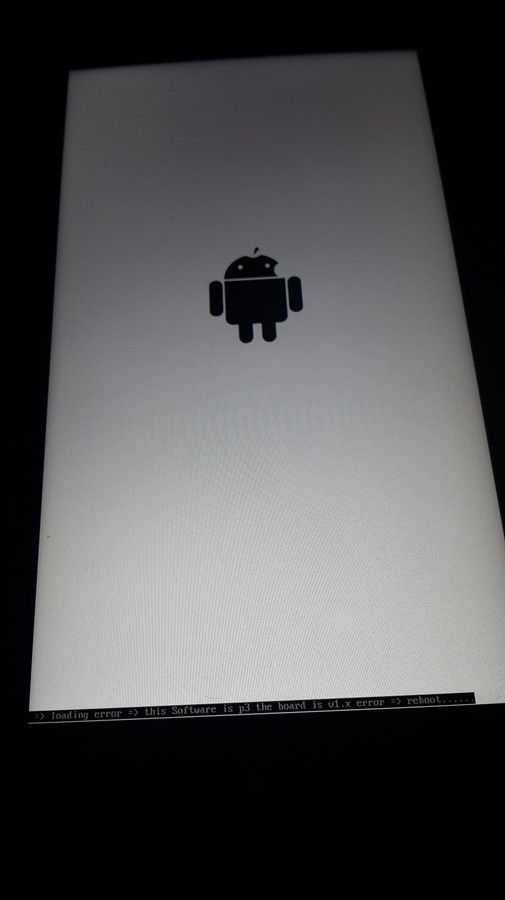

[DOUBLEPOST=1475261007][/DOUBLEPOST]encendi el celular pero me sale pantalla blanca con el logico android y abajo me señala "error loading software is p3 the board is v2.0 error reboot"
que paso????
no he formateado la sd, y si abri el flashtool como administrador. de hecho me llega a 100 % el downloader flash y me aparece un símbolo dentro de un cuadrado como que se realizo bien.
Entonces tendrás que buscar si te acuerdas que Rom llevaba el móvil.
El fallo que te daba más o menos decía esto software de carga de error es p3 es la placa v2.0 reinicio de error.
saque sd, y el problema persiste, ahora estoy bajando nuevamente la rom n°5 de needrom, tal vez descomprimio mal
estuve leyendo en needrom respecto a rom n°5 y arroja el error que adjunto en imagen, me gustaría comunicarme con el usuario que si pudo arrancar el celular, y si es posible me indique como lo hizo, o tal vez pueda enviarme una copia de los archivos que utilizo
