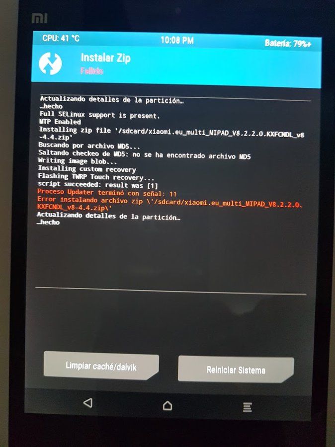

Hola a tod@s, hace unos dias realice todos los pasos que dicen en este foro para cambiar el gestor de arranque, ahora tengo el twrp y ponerle a la mi pad una version mas moderna del sistema operativo.
Cuando intento instalarle cualquier version que me bajo me da siempre el mismo error.
Necesito que alguien me ayude, estoy desesperado con la tablet.
No es la primera vez que he realizado esto, pero en este caso me supera la condenada tableta.

no veo bien la captura.. pero que quieres hacer ponerle miui 8?
si es asi debes fusionar ambas particiones del sistema.. TUTORIAL - Ampliar la partición de ROM del sistema a 1.29 GB paso a paso
