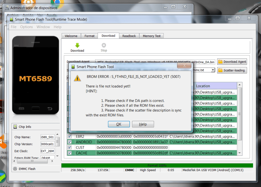

Ese error es lo siguiente:
Error 5007
Mensaje: BROM ERROR: S_FTHND_FILE_IS_NOT_LOADED_YET (5007).
Motivo: Está intentando flashear un objeto con un parche desconocido.
Solución:
Asegúrese que el Scatter está en el mismo directorio que los archivos a flashear.
Desmarque cualquier objeto que no tenga o cuya dirección no este especificada correctamente. Marque la casilla selected for flashing.
Veo que hay un archivo que no tiene nada así que desmárcalo que es el CUST,
