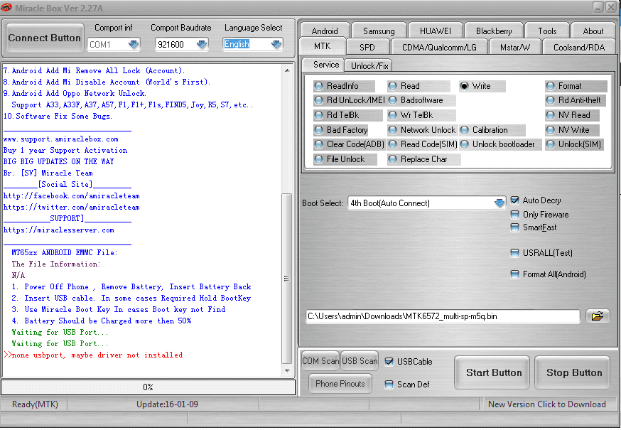

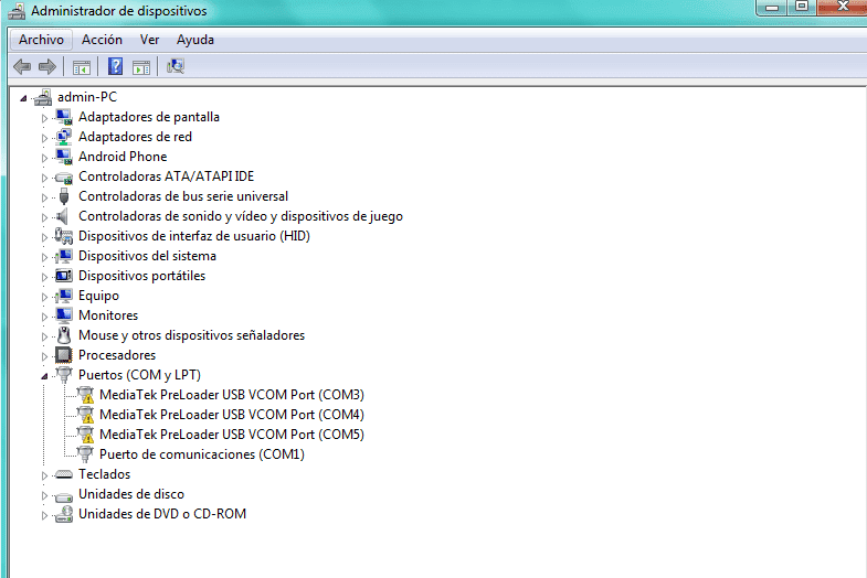

Sí es así hazle una captura de pantalla para poder ver que se puede hacer y también una del administrador de dispositivos cuando conectas el móvil para ver como lo está reconociendo.

Mira eso sale en el programa de Miracle.
Y ya descargue todos los programas de ese enlace How to flash a Mediatek (MTK) Android phone firmware in .bin format using Miracle Box
Hola @jossm que windows tienes, desactivaste la verificación de drivers no firmados antes de instalar vcom drivers? porque en el administrador de dispositivos salen con el signo de exclamación y el miracles también te dice que no pudo reconocer el móvil posiblemente por lo mismo problemas de drivers.
Pon tu versión de windows y te pasó un tutorial de como hacerlo.
