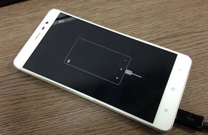

En el enlace que has pasado solo viene el tutorial una vez que has conseguido entrar en modo recovery a TWRP, además yo tengo el problema de que al pulsar Vol Up + Power me aparece lo mismo que ves en esta imágen y según he buscado dicen lo hizo Xiaomi en los nuevos modelos por tema de seguridad:
