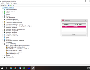

Aquí explicada mi situación:
  • Cometi un error al flashear mi dispositivo, un LG K10 (2016). Se convertio en un Hard Brick y necesité hacerle un Test point para que mi pc recien la reconozca, con ayuda de otro foro (Test Point de LG K430T - Foro Android MDS )
  • Ahora al conectar mi celular, aparece como Mediateck USB Port (Com10), asi que ahora necesitaba flashearlo.
  • Primero pensaba flashearlo con LGUp, pero como se ve en la derecha de la primera imagen, no lo reconoce el programa para iniciar el proceso, aunque ya tengo el KDZ de mi LGk10(2016) para flashearlo, si no lo reconoce no puedo hacerlo.

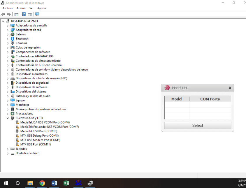

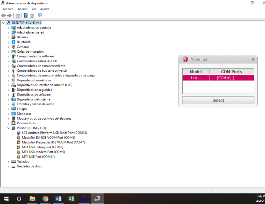

  • Le puse los drivers de mi celular a la pc y nada cambio; entonces cambie los controladores a unos de Lg (como se ve en la segunda imagen),y ya lo reconoce LGUp, pero no me permite ingresar, porque el programa Desconoce el Modelo del celular.

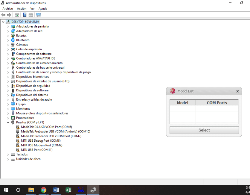

  • Leyendo algunos foros, encontre que quizas el problema se arreglaba poniendole otro controlador y que aparezca como Mediateck Preloader USB VCOM Port (COM10) (eso hice en la 3ra imagen), con esto LgUp no lo reconoce, pero en esos foros usaron FlashTool, no LGUp.

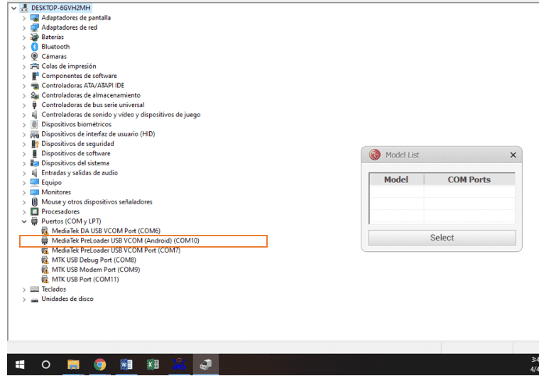

Si me reconoce el Preloader, el celular es el COM10, el q aparece marcado en esta imagen, sin el triangulo amarillo.
El problema con FlashTool es que no tengo el archivo o rom de mi modelo, solo lo encontre mi rom como .kdz y este programa necesita uno con un Scatter.txt para poder flashearlo, ¿conoces alguna pagina q pueda usar para obtener este archivo (con Scatter.txt)?
