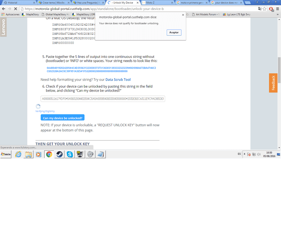

PROBLEMA Ayuda porfavor con bootloader motorola E your device does not qualify for bootloader unlocking
Gabriel Garcia Rivas
5
86
Marca: Motorola
Modelo (Moto E xt830c primera generación eso creo)
Versión Android (4.4.4)
Mi problema es el Bootloader cuando pongo el codigo de bootloader el primero que te dan este no funciona: (A000005116179DF0#5A5831504432504C5A5A00585438333043000000#2332EB2C6311E9C9ADB5DEF10AF54AC89C31127A#16452308120000000000000000000000) En la pagina de Motorola
Unlocking the Bootloader � MOTOROLA Android Phones � Motorola Mobility LLC
Me dice your device does not qualify for bootloader unlocking y nose como solucionar esto y no estoy poniendo espacio nose si alguien me puede decir la solucion o probar el codigo en la pagina y poner mi gmail El codigo es este el de arriba (A000005116179DF0#5A5831504432504C5A5A00585438333043000000#2332EB2C6311E9C9ADB5DEF10AF54AC89C31127A#16452308120000000000000000000000)
Aqui le dejo lo que copie del cmd
(bootloader) A000005116179DF0#5A583150443250
(bootloader) 4C5A5A00585438333043000000#2332
(bootloader) EB2C6311E9C9ADB5DEF10AF54AC89C3
(bootloader) 1127A#1645230812000000000000000
(bootloader) 0000000
Les dejare un archivo de lo que dijo el cmd se llamara info.txt
PORFAVOR AYUDAAAA Intenten poner el codigo digame si le funciona o diganme la solucion :sob::sob::sob::sob::sob: llevo 3 dia intentando:sob::sob::sob::sob::sob::sob::sob:
