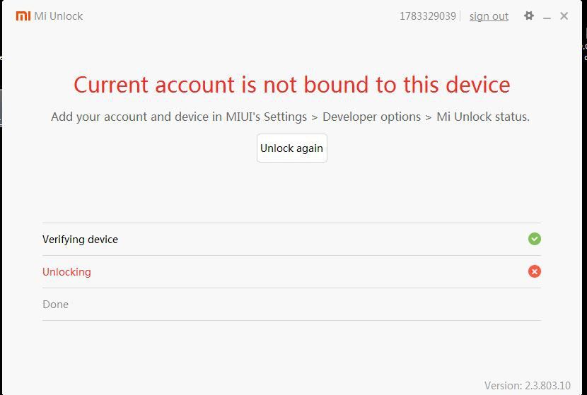

Lo hice todo correcto, le di a buscar mi dispositivo y lo encuentra a la perfección, pero ahora dice:
La cuenta actual no está vinculada a este dispositivo.
Agregue su cuenta y dispositivo en la configuración de MIUI > Opcionesde desarrollador > Mi estado de desbloqueo.

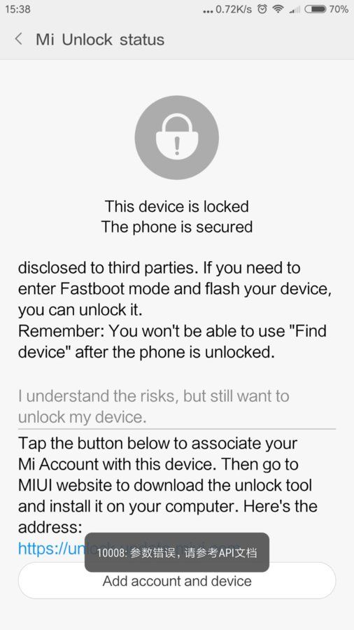

Lo he hecho y no me lo vincula, me sale error:
Traduzco: atasco en tu Computadora. Aqui esta / u 10008: Error de PARÁMETRO, Consulte la Documentación de la API.
Mañana vuelvo a probar a ver si quiere funcionar la cosa. :sweat:
P.D. No tengo mas dispositivos Xiaomi.
El movil lo desprecinté yo, osea que lleva la rom china original.

Solución para el error 10008 al desbloquear Bootloader (también conocido como error 50%)
El problema estaba en la red de China, necesitas una VPN para resolver esto.
Descargaremos la App PLEXVPN. Con esta herramienta, conseguiremos seleccionar VPN China-Shangai antes de utilizar Miunlock
Cuando te pida regístrate el plexvpn hazlo con Facebook, solo te dejará usarlo un día, luego es de pago...
