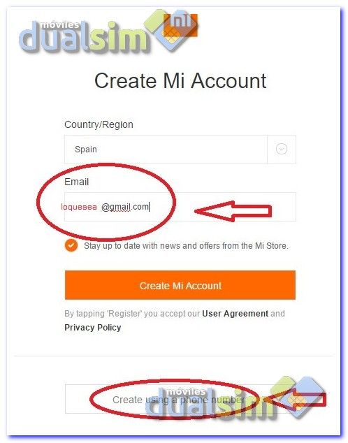

Es imprescindible tener una cuenta Mi, la podéis crear desde el enlace
https://account.xiaomi.com/pass/serviceLogin

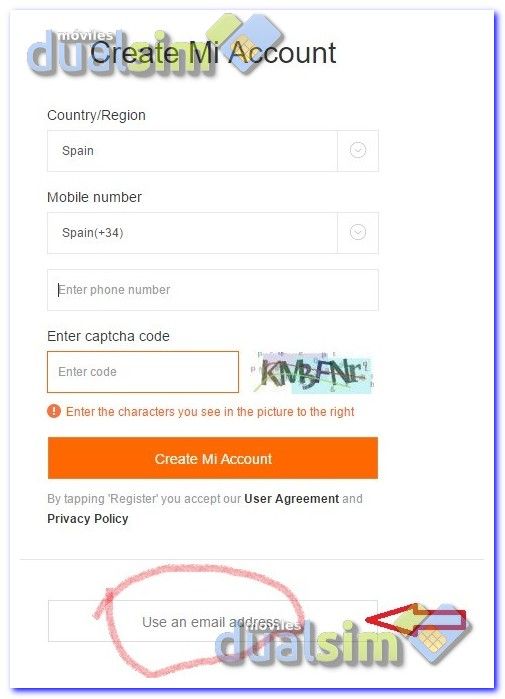

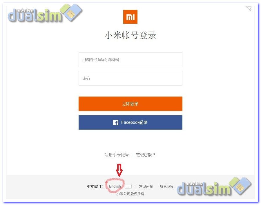

1. Cambiar idioma de chino a ingles
2. Crear la cuenta a través de una cuenta de correo y no desde un número de teléfono (por defecto te pide un teléfono, pero abajo te da opción de hacerlo con un mail)
3. Completar los datos de la cuenta Mi

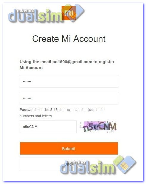

4. Lo típico, una contraseña y un captcha

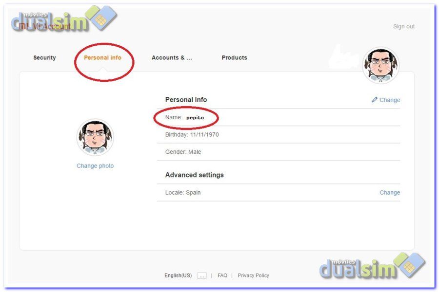

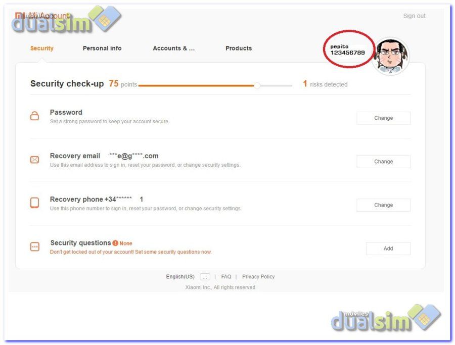

6. Nuestros datos que podemos configurar
7. Poneros un nick, que luego mas adelante lo necesitaremos
Ojo, un Nick sin espacios ni números!!!

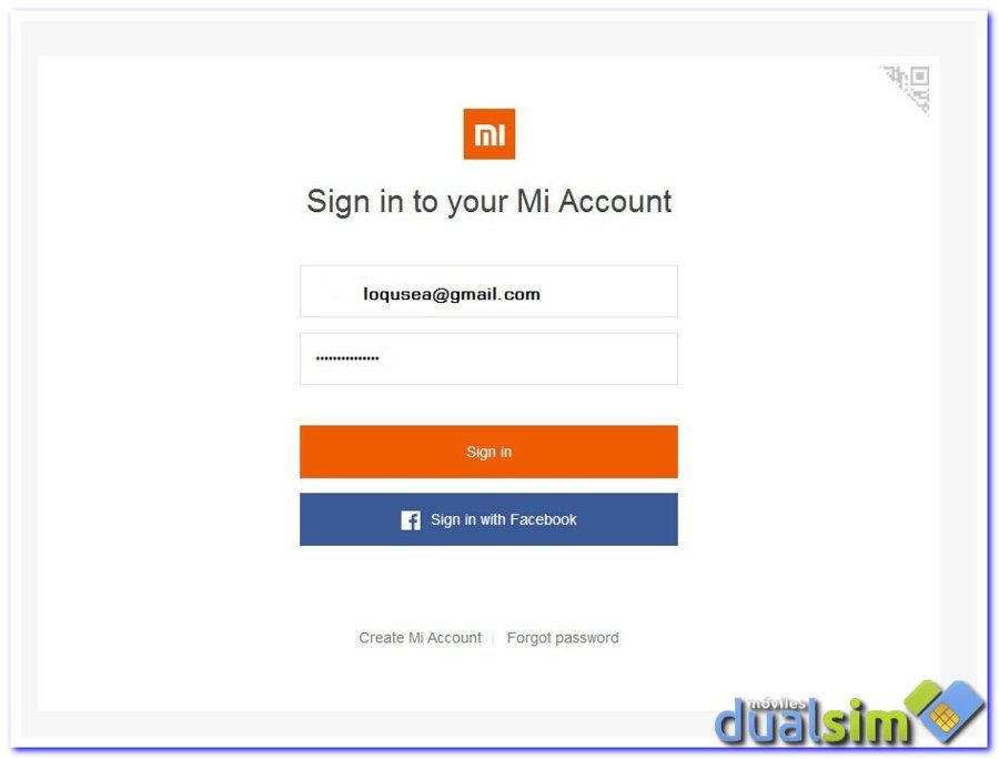

Nos logueamos en la página MI con los datos del anterior paso que hemos hecho en el paso 1 https://account.xiaomi.com/pass/serviceLogin

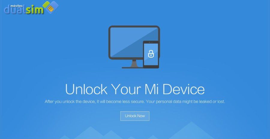

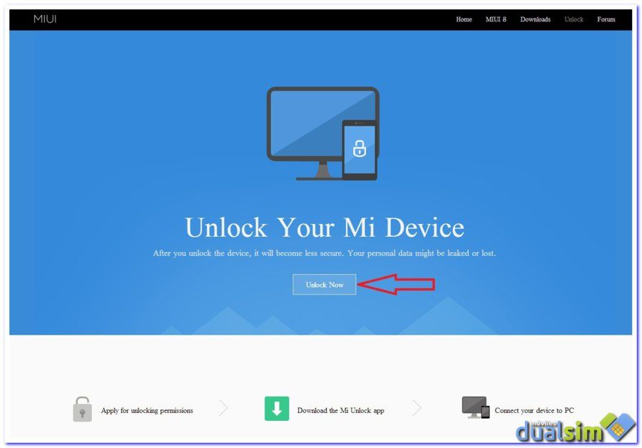

Vamos a esta web Apply for unlocking Mi devices
La primera vez que accedamos, nos pedirá un nick o sobrenombre que deberemos elegir. Este nick es el que a partir de ahora figurará en el foro oficial de Xiaomi.
Si os redirige a un foro es porque no estáis logueados con vuestra cuenta MI, para que os envíe al sitio, debéis estar login en la web, repetir el paso y deberéis entrar sin problemas.
Volvemos de nuevo a la pagina anterior y volvemos a click en Unlock Now
Y ahora si que abrirá un pequeño formulario que Xiaomi precisa para permitirnos el desbloqueo

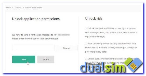

Recibirás un sms casi instantáneo con un código que deberás introducir en la siguiente pantalla (ojo este no es el código de desbloqueo final)

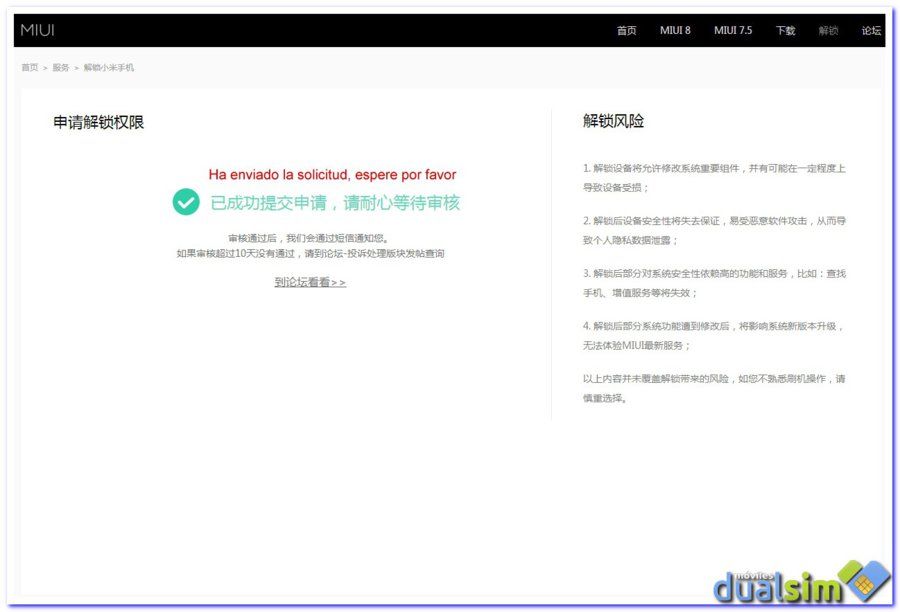

Finalizados todos los pasos la siguiente pantalla te notificará que está en proceso tu solicitud.

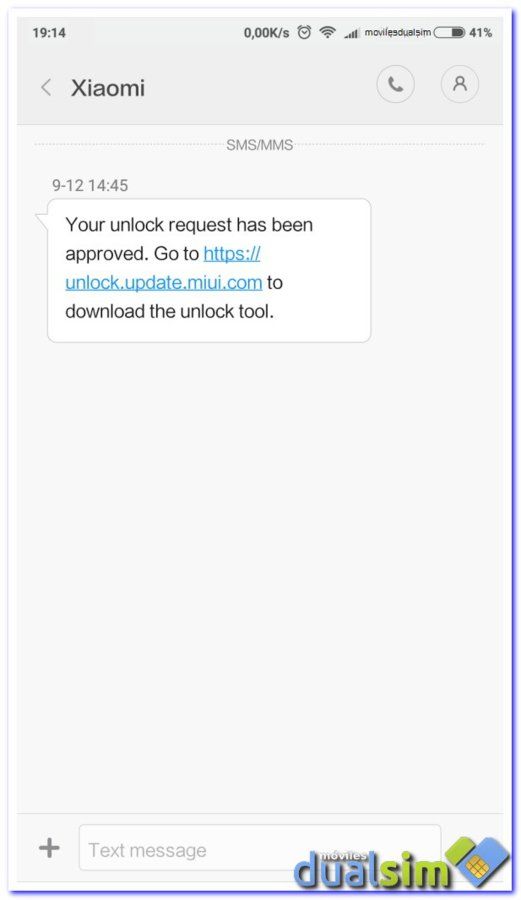

Ahora deberás esperar unos días y te llega un SMS de Xiaomi, sin código, sólo te dice que:
"Your unlock requet has been approved" y un enlace a la descargar de la herramienta Mi Unlock.
Esto últimamente ha cambiado y el tiempo de respuesta puede variar, desde recibirlo el mismo día hasta incluso hay usuarios que no han recibido dicho aviso, por lo que recomiendo que pasados unos días comprobéis vosotros si ya podéis desbloquear el bootloader con la herramienta miunlock.
