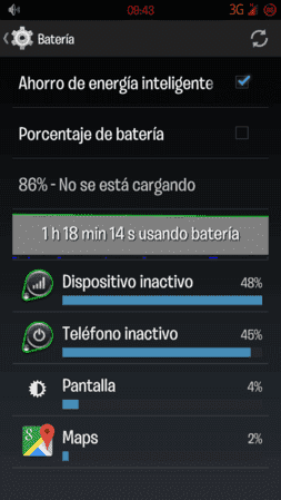

Buenos días, tengo el hammer desde hace unos dias. Ya sabía que la capacidad de la batería era poca, pero es que a las 4 de la tarde ya tengo solo un 30%...
Os pongo una captura de los procesos que usan la bateria ahora mismo, ya que me parece que lo de dispositivo inactivo y teléfono inactivo consumen demasiado, no? No controlo mucho del tema, pero temo que podrian ir la cosa por ahi...
Tengo pocas app instaladas, ubicacion desactivada, control de las app que se inician... Esta rooteado y solo tengo activo el 3G pq mi sim no lleva 4G
Podeis echarme una mano?

Eso parece, creo que va a ser de menos capacidad de la que dicen... Es una pena porque el teléfono va muy muy bien, superfluido y esteticamente es muy chulo y resistente. Pilla el wifi y el gps genial. En fin, espero encontrar solucion o si no usar bateria externa
Pues parece ser que con los ciclos de carga ha mejorado bastante la duracion de la bateria. Estoy contenta con el rendimiento del móvil, pero aún así se me queda corto de bateria, debe ser que lo uso mucho jeje
