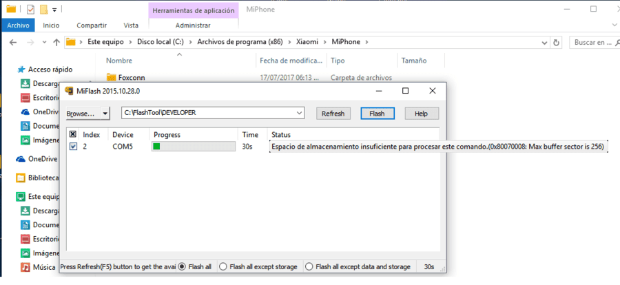

Como les va, miren acabo de realizar otravez el mismo proceso con una version de miflash antigua y me da un error: Espacio de almacenamiento insuficiente para procesar este comando (0x80070008: Max buffer sector is 256) ese sera el error que me dara con las otras versiones de miflash? (ya probe dos mas)
No debería. Ese error lo daban las versiones viejas de MIFlash. Repite el proceso con la última disponible del enlace que te dejé.
