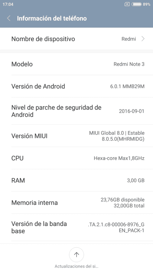

Después deberías volver a flashear la rom correcta para tu terminal. Si nos dejas una captura-foto de la rom que llevas desde ajustes-información del teléfono podremos tener más datos.

Esta es la rom

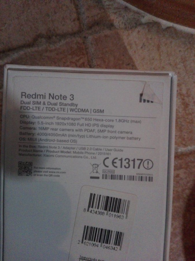

Esa rom es del modelo internacional. Puedes mandar una foto de la caja?
Esta es la caja

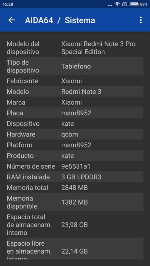

[DOUBLEPOST=1485877088][/DOUBLEPOST]Aída 64 va la foro
[DOUBLEPOST=1485877364][/DOUBLEPOST]Medidas 152mm

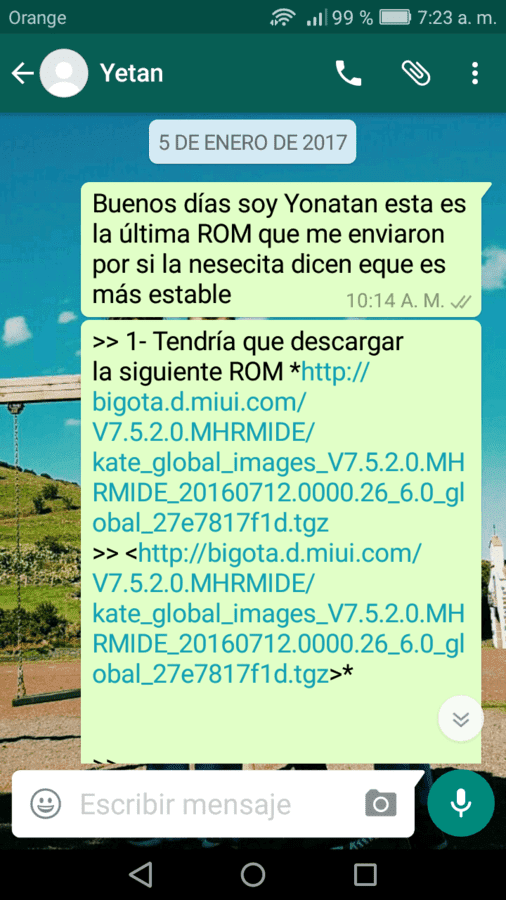

Actualice la anterior por otra y me sale esta
