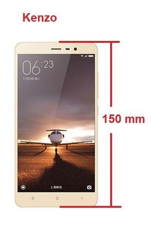

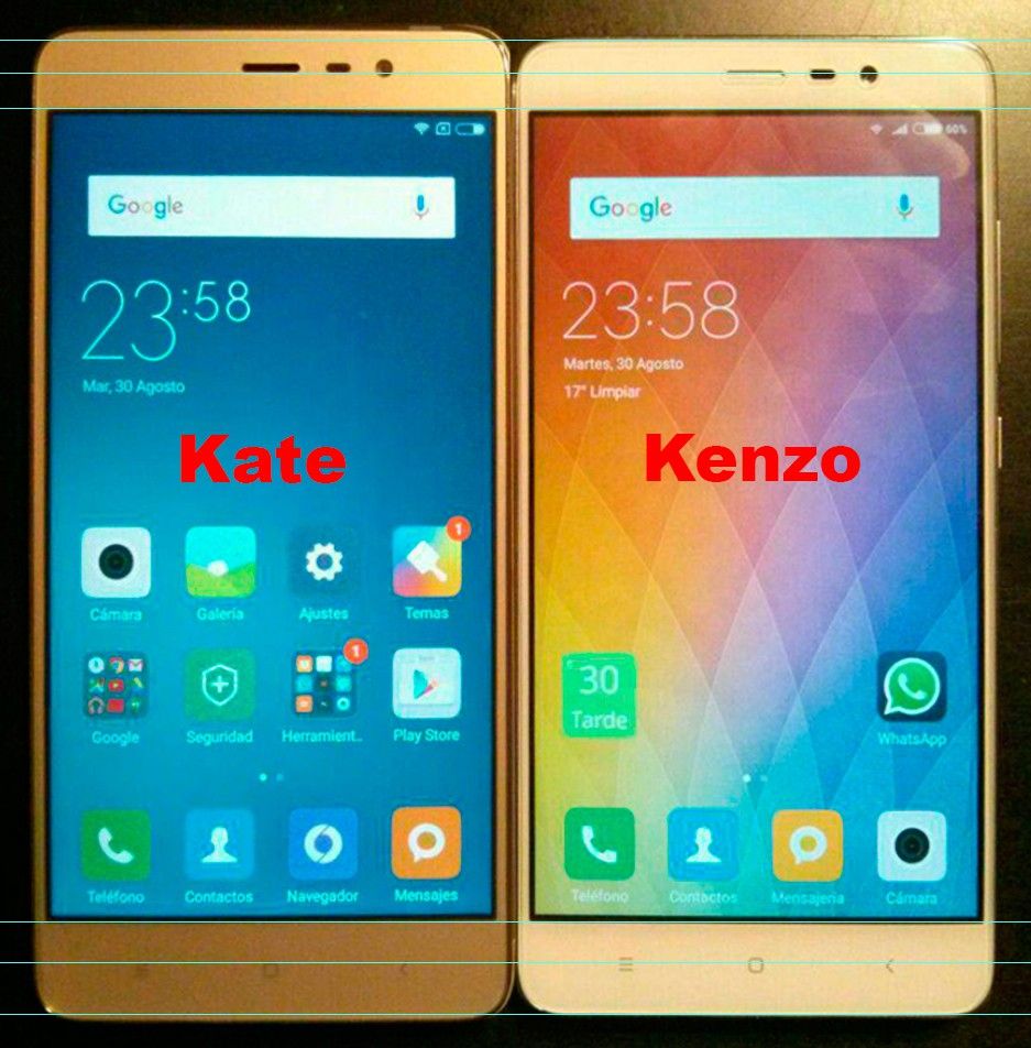

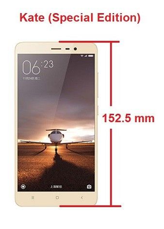

Por tamaño:
El modelo Kate es 2.5mm más largo.

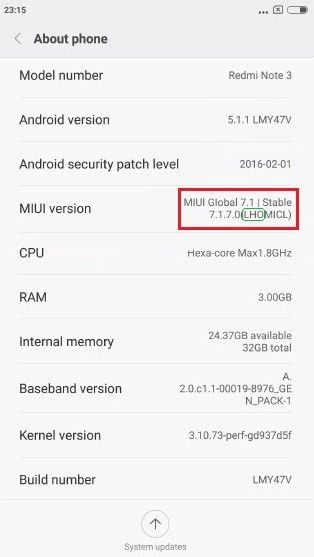

Por tipo de Rom (versión de MIUI):
Hay que fijarse en la información que aparece en la versión de MIUI (rectángulo rojo), en concreto los 3 primeros caracteres que están entre paréntesis (círculo verde). A esta información llegamos desde MIUI en Ajustes - Acerca del teléfono.
1.- Si aparece "LHO" o "MHO" estaremos ante un Kenzo con procesador Snapdragon 650
2.- Si aparece "MHR" estaremos ante un Kate con procesador Snapdragon 650
3.- Si aparece "LHN" estaremos ante un Hennessy con procesador Helio X10

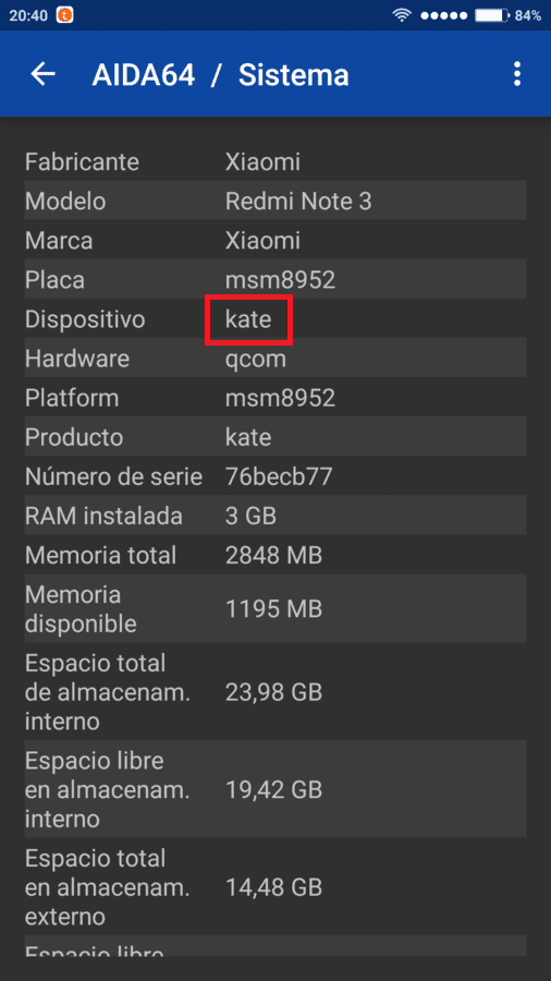

Mediante una app de terceros:
Si instalas la aplicación aida64 desde el playstore (enlace) te dirá que modelo es:
(cortesía del compañero @ribanezt)
Nota: el compañero @Tomás Del avisa de que los últimos Kate vienen con el tamaño de los Kenzo: enlace.

Tiene que poner que es la "special edition", mide 152.5mm de largo y soporta la banda B20.
