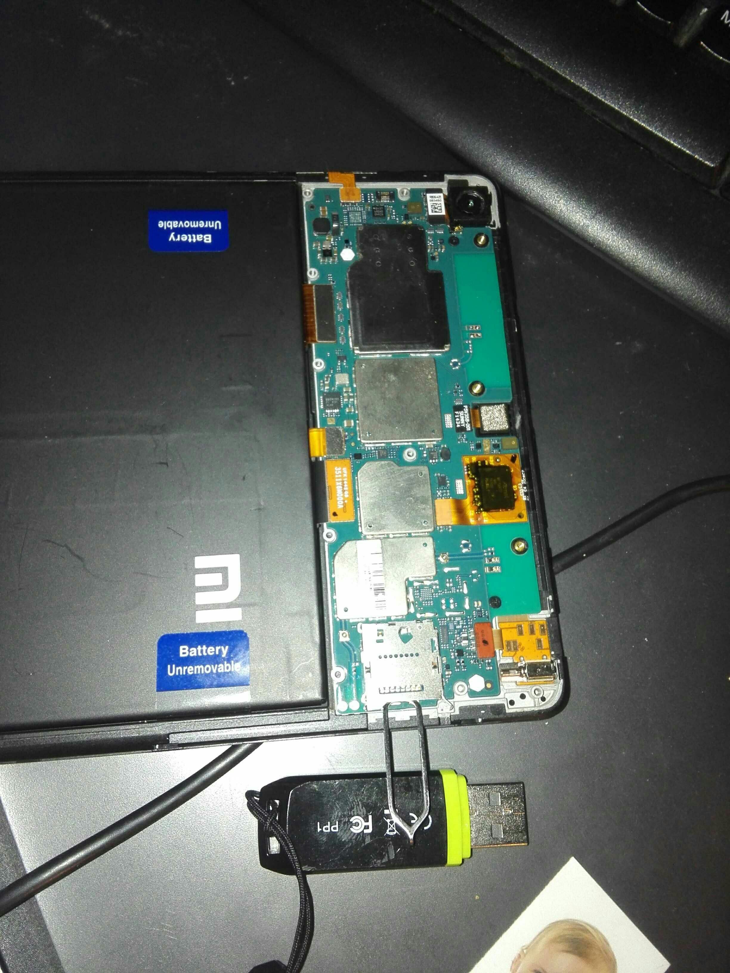

Lo que dice el tutorial es que abres el miflash y haces el flash ya después conectar la batería de nuevo y encender.
Que lo reconozca un momento es suficiente como en el sp flash tools que los preloader solo los reconoce el momento justo para que flash tools haga lo suyo.
no doy con la solución... ahora esta todo el rato device is busy y si le desconecto otra vez la batería nada de nada. Para mi que no me hace puente
Prueba entrando en modo fastboot (PWR + VOL DWN) sin hacer el puente.
Repite el procedimiento primero desconecta el puente y la batería vuelves a conectar el puente pero ten listo el miflash y la rom, ya lo habías logrado una vez.

hola, aqui estoy otra vez intentando lo imposible
no doy flasheado, lo que noto es que el driver nvidia boot recovery se conecta y a los 3 segundos se desconecta
con la batería conectada no se desconecta el driver nvidia boot recovery, pero sin embargo no flashea y todo el rato device is busy
