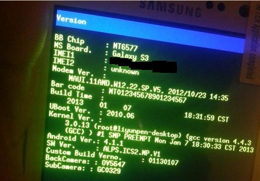

AYUDA !!! ME PASA CASI IGUAL TENGO UN CLON DEL GALAXY S3 con una sim identico al original y se me ha quedado bloqueado no se enciende pero si me lo reconoce el flashtool ya no se que hacer adjunto los datos que he podido obetener antes de que se me quedra muerto CLON S3 MTK6577.jpg
ABER SI ME PODEIS AYUDAR PORFAVOR MUCHAS GRACIAS A TODOS !!
Creo que aunque tu móvil sea de una sim según las descripciones del movil coinciden completamente con el GT- i9300 prueba instalando desde flash Tools esta room https://www.movilesdualsim.com/tema/Recopilacion-Tinji-GT-i9300.22647?highlight=i9300
