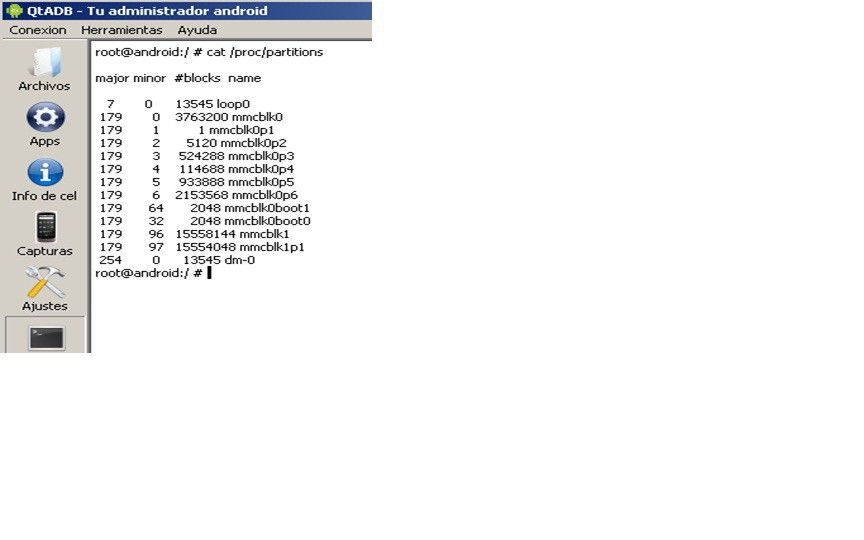

Abrir una ventana de terminal en el móvil y escribir “ cat /proc/partitions “. Os sale como esta particionado vuestros disco duros del móvil (si es un disco duro, igual que el de vuestro ordenador). El parámetro “mmcblk” ira seguido de un numero, cada numero indica un disco. Despues de este numero sale una “p”, esta indica en numero de particiones que teneis . Vamos a hacerlo mejor, descargar el programa “QtADB”, comprobando 32bits o 64 bits y para Windows. (http://qtadb.wordpress.com/download ). Os hara falta descargar también los binarios de la misma web y copiarlos en la misma carpeta de QTADB. Conectar el teléfono en modo ADB y ejecutar el programa.Pulsar sobre Shell y ya teneis abierto vuestro terminal (recordar # es root, $ es user). A mi me sale esto:
Los datos expresan que tengo dos discos (mmcblk0 y mmcblk1), y que en el disco 0 tengo varias particiones (mmcblk0p1…p6) y en disco 1 tengo solo una (mmcblk1p1). Los #blocks indica el tamaño en bytes. Calculo ahora:
15558144 kb /1024 = 15193,5 Mb /1024 = 14,8 GBb. Se corresponde a mi tarjeta SD de 16 Gb. Lo que falta es usado para darle el formato. Y además tengo una partición única de la sdcard.
3763200 kb /1024 = 3675 Mb / 1024 = 3.5 Gb Se corresponde con la memoria interna de mi teléfono. ¿¿Pero donde esta el otro 0,5 Gb?? Posiblemente sea la que use como “ tipo ram”. La web decía 4Gb / 512 Ram. Ya veremos. Pero si sumamos todos los mmcblk0px, nos dara aproximado la cifra total.

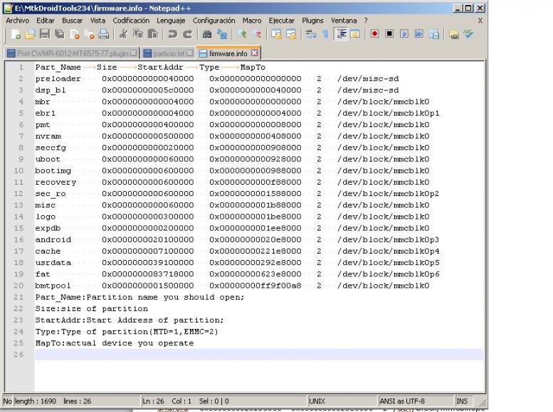

¿¿¿No os suena el tipo de mapa anterior??? ¡¡del fichero dumchar_info ¡¡ Editarlo con notepad, vaya rollo… Ahora editarlo con Notepad++…..Esto ya ha mejorado eh?

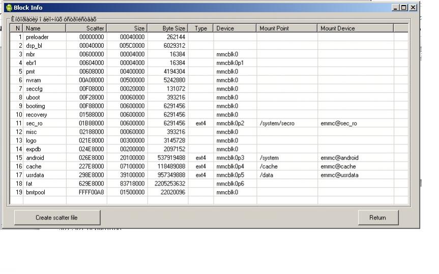

Cerramos el QtADB y abrimos mtkdroidtools. Si estamos online con el teléfono hay un botón que pone “ blocks map”. Pulsarlo y mirar el mapa.
En ambos casos me sale la relación de la sección, el tamaño de la misma y la ruta para acceder a ella. El tamaño es en bytes, lo indica bien claro. Antes de calcular saber:
1 byte à 8bits ; 1 Kb à 1024 bytes ; 1 Mgb à 1024 Kb ; 1 Gb à 1024 Mb ; 1 Tb à 1024 Gb ; (bit, byte, Kilobyte, Megabyte, Gigabyte, Terabyte….y continua, pero esto solo es lo que nos interesa) Ahora calculo mmcblk0p6 EN MTKDROIDTOOL :
2205253632 byte /1024= 2153568 Kb /1024= 2103 Mb /1024= 2Gb CLAVADO
En el caso del dumchar_info observar que tenemos el tamaño ( Size) y el inicio. Ponemos la calculadora en hexadecimal y escribimos nuestro tamaño, pasamos ahora a decimal y veremos que coincide con el campo “ Byte Size ” de mtkdroidtool. No hay mas explicaciones respecto al calculo señor juez, ¿o si? Calcular ahora el tamaño total de mmcblk0, a ver que os sale ahora ( yo no lo he hecho, y lo hare…JA JA).

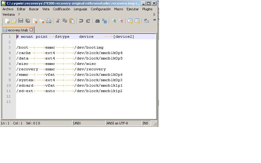

Ahora vamos a abrir nuestro RECOVERY.FSTAB personal, es este:
Pues todo el rollo soltado es para que cuando veais el fichero lo entendáis también como modificarlo.Si buscamos en la ruta indicada veréis que esos ficheros existen. Si os dais cuenta, la memoria del tlf y la sdcar es vfat. Es lógico, si lo esta leyendo Windows y os lo instala como tal en forma de disco extraíble. ( Probar intercambiar la ruta de la sección emmc por la sdcard, ¿que pasa ahora cuando haceis la copia?). Pero es que además si veis los menus del clockworkmod, ya nos hace falta ningún manual para saber lo que significan, donde estais copiando, que montáis/desmontais o que estais borrando (opción wipe), y demas ( salvo excepcion). Solo hay una pega, ¿y nuestro dsp_bl y preloader.bin? Si edito el script “back_mt6577_a4_v2e_sd.sh “ con notepad++ veremos que busca en la ruta /dev, y los copia con el comando “dd”. Verificar que están. El comando dd ya lo explicare en otro post.
