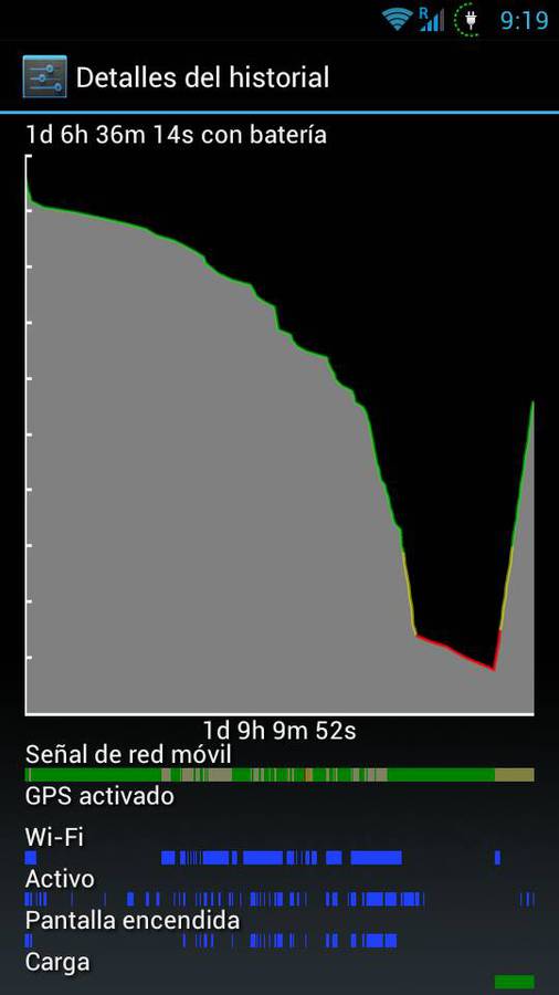

El sobre la batería, ayer estuve 40 min jugando al Real Racing antes de acostarme, lo deje con un 35% de batería y hoy a las 6:30 estaba por un 8%.
También estuve viendo algo en la aplicación de YouTube, y al acostarme no la cerré con el task manager. Si os fijáis podéis ver como cayó la batería de una forma descomunal y de forma lineal. Creo que el móvil no entro en deep sleep y por eso aguanto tan poco.
Las estadísticas aun así buenas. 1 día 6 horas 36 min con Batería de las cuales 4 horas y media fue con la pantalla encendida, y aproximadamente 1 hora de juego.
Yo por mi parte me sigo dando por satisfecho.
