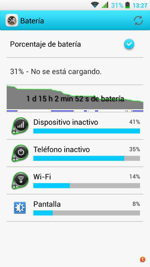

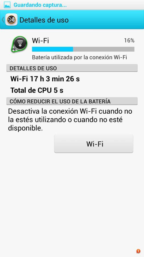

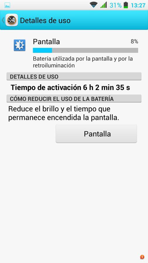

Bueno, a razón de los primeros comentarios del tema de que se descargue rápido la batería. Por lo que he podido ir comprobando desde que lo tengo, el mayor gaste lo hace la WiFi y horas de pantalla. La WiFi tira mucho. Estando conectada todo el día a la WiFi me aguanta del tirón 9 horas de pantalla en un día. Jugando, whatsapp, alguna foto que otra, con flash incluido, leer y contestar el foro, facebook, artículos de internet.... Aunque a veces sí notaba también esa caída rápida progresiva en el porcentaje, pero solo cuando sigo conectada a la WIFI. Si el móvil le dejo quieto, sin WiFi, toda la noche no se baja ni un 1%, se mantiene exactamente con el mismo porcentaje al día siguiente de como lo dejé. Y sin WiFi, también estuve hablando un buen rato por teléfono y tampoco se movió el porcentaje. Haciendo fotos y demás , o vídeos,baja muy poquito. Así que por lo que he visto,WiFi y GPS es lo que más rápido hace chupar la batería, sino, prácticamente no consume el móvil. Con datos como he estado poquito tiempo no he podido comprobarlo.
Aun así, he vuelto a calibrar la batería para ver si podía mejorar más, porque lo cargaba todos los días, pero esta vez lo he hecho de la siguiente manera:
Lo he dejado cargando hasta el 100% y esperado 20 minutos mas. Sin quitar el cargador he usado la aplicación Battery Calibration, (hay que activar superuser) y le he dado a calibrar , lo ha hecho y he quitado el cargador. Ahora estoy esperando a que se me agote del todo y se apague, y lo volveré a cargar al 100%, para dejarlo bien, pero se supone que ya el programa me lo ha dejado bien calibrado, de hecho lo he notado, puesto que ya he pasado del día y yo le doy bastante uso al móvil. Aquí dejo las capturas de ahora mismo:

Sin dejarle hasta que se agote, pasando fotos por bluetooth, chateando, bajando aplicaciones, testeando con antutu... Y no ha hecho ningún salto de porcentaje
